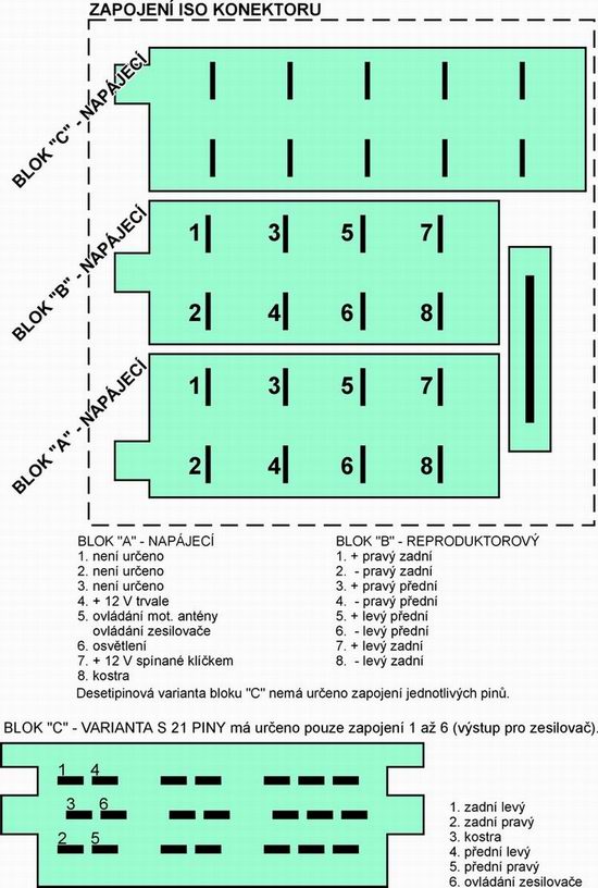

Mel sem predtim v aute Sonku XR-4800 ted sem tam mel chvilku Pio uz nevim presne co sem kde prehazel ale Sony na nove zapojeni nejede nejake schema zapojeni Euro-koncaku nebo neco! Dikec.Potrebuju tam neco strcit a nic jinyho nemam
o 14.10.2007, 00:12 | kafka
Myslíš toto?
foto k příspěvku  od kafka
o 14.10.2007, 12:04 | ELmartyn
jj to je ono ale je to u vsech radii stejny? Jako vyrobci?
o 14.10.2007, 12:07 | Fitty
přehoď 4 se 7 nebo je spoj dohromady a nezapomínej připojovat antenu protože některé radia jsou kostřeny antenou...

o 14.10.2007, 21:05 | ELmartyn
no uz sem se setkal s ukostrenim na antene ale pak pri zesileni nad pulku se radio vypina!
o 14.10.2007, 21:14 | Fitty
ELmartyn: jj tohle mi dělalo JVC problem přestal dostatečně silným napájecím kabelem
