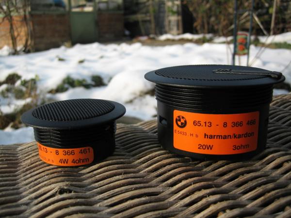

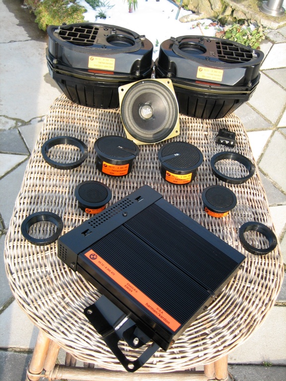

já jsem taky řešil ozvučení do E36 (coupe) a nakonec to vyřešil takhle... sehnal jsem komplet harman/kardon - byla to příplatková sestava, předek 3-pásmo, zadní - plato ovál 6x9, osmikanálový zes. dobře vytlumit a hraje to super. Špatně se to shání, ale stačí nějaký šikovný třípásmo (origo uchyt je na 13cm) a dozadu ovál z dobrým bassovým základem (mohu doporučit Alpine SPE 69C2)
Záleží kolik chceš do toho zainvestovat a co od toho očekáváš?
foto k příspěvku  od CRXMen
o 10.12.2007, 14:11 | CRXMen
