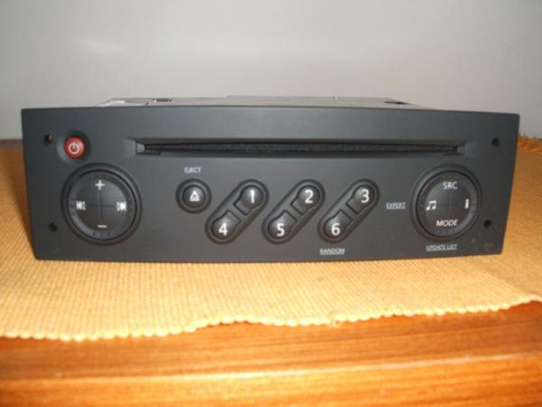

Zdravim vsetkych, chcel by som sa spytat, ci je mozne dorobit vstup USB na origo radio na CD MP3 z Renaultu Megane II.
Viem, ze kvalita radia je ,,shit" ale nemusim ho vyberat a to je pre mna hlavne :) Pokial ma niekto lepsi napad, tak poradte.
Vopre dik
Schimi
foto k příspěvku  od schimi
o 04.01.2008, 09:11 | noclue
pozri vzadu, ci su nejake vstupy, ak je nejaky vstup napr na changer, a ma analogovy prenos zvukoveho signalu tak o eventuelne moze ist, ak nie je nijaky vstup, tak len cez antenny FM modulator, co nestoji za to.

btw, este som zabudol, to radio az taky shit neni, urcite lepsie nez zakladny model od sony, okrem toho mas prepojenie na volante a na origo display = pohodlne ovladanie
plus ako bratislavcan nemusis nacvicovat triky s panelom do vrecka a podobne... nebojis sa zlodejov, a ked nastartujes, radio ide.
(mali sme ho ako 2. auto v rodine :-) cize by som povedal to, co uz 1.krat, odfot ho zozadu
o 26.02.2008, 13:13 | kmarty | Upraveno: 2008-02-26 13:17:22
Primo pro Renckovy radia je Renault Audio Connection Box (aka TunePoint). Jeho P/N je 77 11 419 487. Pripojuje se to a ovlada misto CD changeru, vstupni pripojeni pro USB Mass Storage (MP3, Ogg Vorbis, WMA), iPod nebo klasicky 3.5mm jack.
Nicmene cena muze odradit, pred cca rokem stal neco pres 5000,-.
