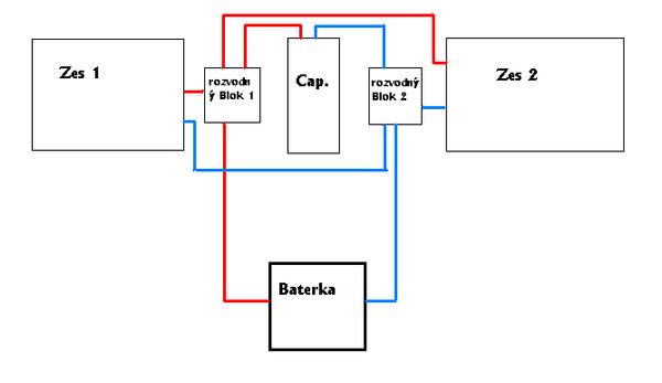

Chlapy mám pro Vás ostatní stupidní otázku ohledně zapojení kapacitoru. V autě počítám zatím se dvěma zesilovači. Jeden bude krmit repra druhý woofer. Jedná se mi o to jestli mám propojit kapacitor jen s monoblokem, či s oběma zesíky. Respektive jak to vůbec zapojit. Jeden konektor bude samozřejmě napájecí kabel do kapacitoru, ale jak dál?? Díky

staci jen na zes k SW..
o 16.09.2005, 13:48 | 323Marty
Jedno z možných řešení...
foto k příspěvku  od 323Marty

Jasně díky a ještě mi zkus poradit, jak silné kabely z rozvodového bloku, jako napájecí budu mít 50qmm
o 16.09.2005, 14:06 | 323Marty
To záleží na výkonech jednotlivých zesiků. Jestli přívedeš proud v padesátce, bylo by fajn průřez zachovat i na výstupech z rozvodných bloků.
o 16.09.2005, 15:29 | jony
a čo tak priviesť kable z baterky priamo na kapik a spraviť z neho rozvodový blok ako piše iZSi?
o 16.09.2005, 16:42 | Lukaash
ty 2 ks amp jsou na sw? pokud ne, pouzil bych cap hlavne na napajeni monobloku (respektive sw amp)...tzn co nejbliz k danemu zesu

Jeden zesilovač bude napájet 4 repra ve voze druhý bude monoblok jen na woofer, já jen nevím jestli právě tu 50tku narvu do svorek zesilovače :( a jak by šlo udělat z CAPu rozdělovací blok???

ohledně zesilovačů co mám v úmyslu použít jsou takovéto výkony 4x110W RMS a monoblok 600W RMS. Takže jsem si myslel, že k tomu 4 kanálu povedu tak 25-35 qmm, o basech to samozřejmě bude asi ta 50ka qmm. Ale nevím rád si poslechnu názor zasvědcených do věci.
o 16.09.2005, 16:03 | jony
by ti stačila na štvorkanal 16ka a na monoblok 25ka.ak daš viac nič nepokazíš...

Jony co ten rozdělovací blok z CAPu, to jako natvrdo dát na plus napájecí od baterky a ï od zesilovačů???

o 16.09.2005, 16:36 | jony
tak mi to včera napisal iZSi. pozri moj príspevok trochu nižšie...
