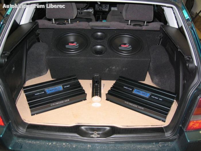

o 26.04.2008, 17:12 | AUTOHIFICENTRUM Liberec

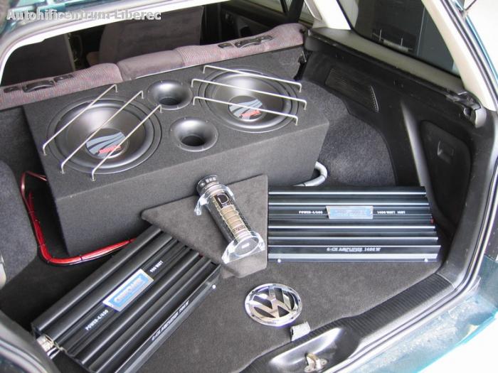

takhle nějak by to mohlo být...

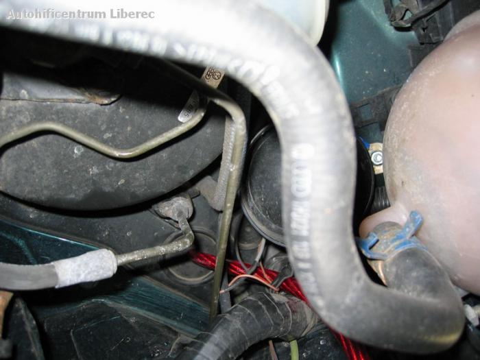

o 26.04.2008, 17:14 | AUTOHIFICENTRUM Liberec

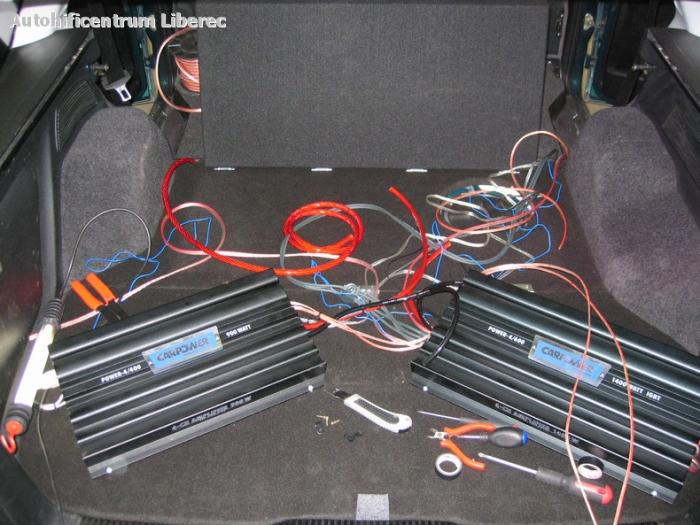

kabelové bludiště....

kabely po urovnání a upevnění k MDF deskám...

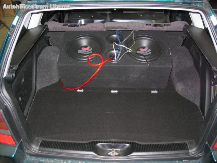

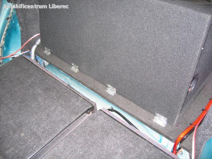

o 26.04.2008, 17:20 | AUTOHIFICENTRUM Liberec
box je fixován v zadní části na pantech aby se mohl lehce překlápět (43kg lze překlopit lehce jednou rukou).Toto řešení bylo nutné kvůli naklopení desky se zesilovači a kapacitorem (vstup k rezervě)

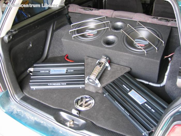

o 26.04.2008, 17:23 | AUTOHIFICENTRUM Liberec
podstavec kapacitoru lze také odklopit (pro snadný přístup k nastavení zesilovačů)...

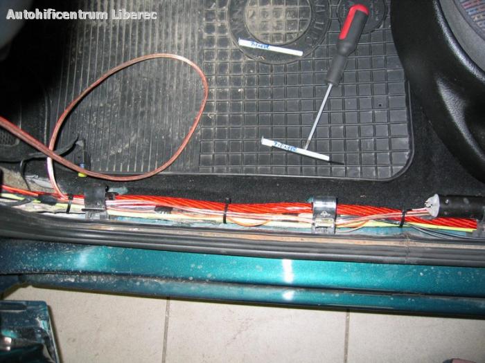

uchycení kabelů..

o 26.04.2008, 17:28 | AUTOHIFICENTRUM Liberec
originální gumová průchodka od motoru do kabiny (u nohou řidiče)

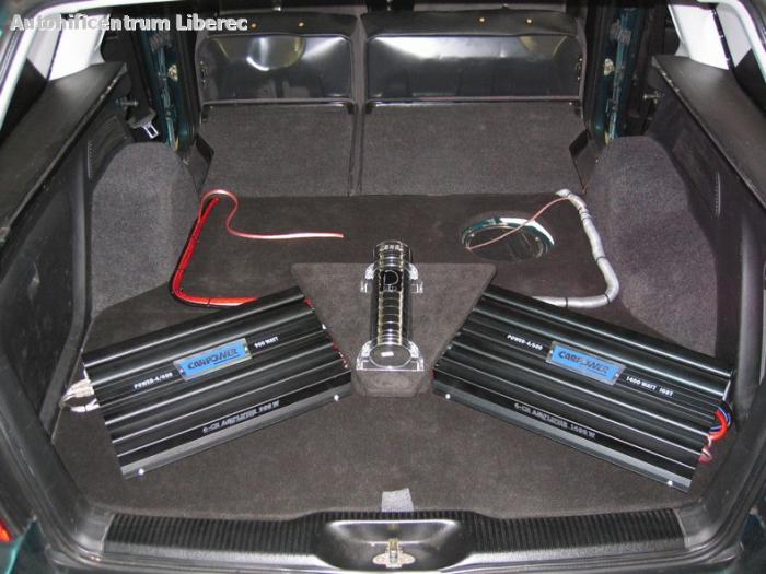

o 26.04.2008, 17:31 | AUTOHIFICENTRUM Liberec

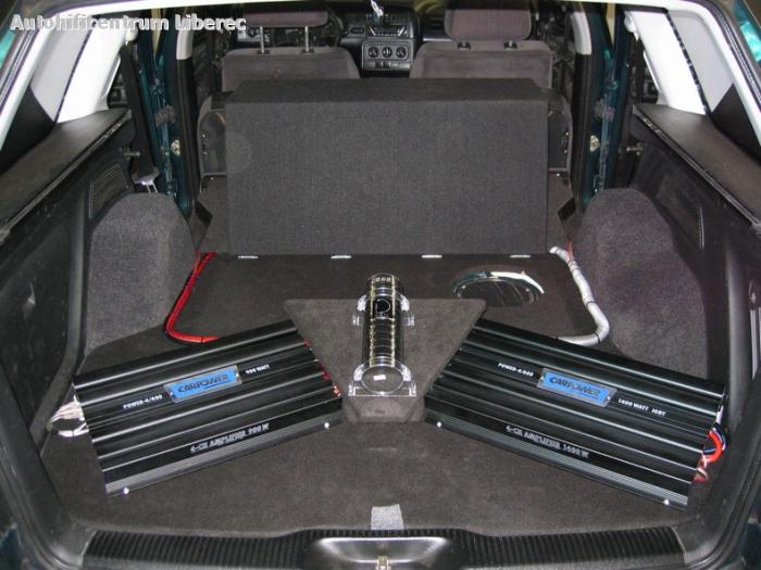

téměř konečná podoba...
