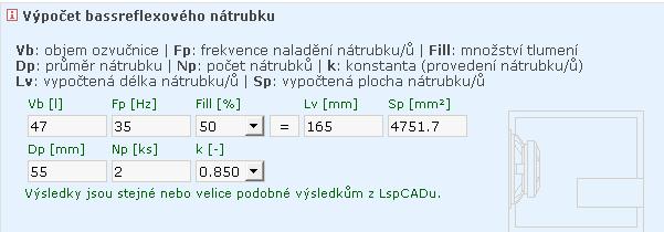

[ Link ] po té co jsem zadal objem 47L, Fp 35Hz, Fill 0%, Dp nátrubku 55mm - dva kusy, a třeba ten typ bassreflexu bez příruby, tak dýlka těch dvou bassrefexu vychází 199 mm :) ale nevim jak je to pravdivý a jestli může být Fp 35Hz

Pokud tam zadas 47L,35Hz a bez tlumeni, jeden natrubek s prirubami a prumer 80mm, tak delka vychazi 179mm.

myslim, že podle tohodle výpočtu kdybys to vytlumil by ty dva BR 55mm a dlouhy 165mm bylo možný použít

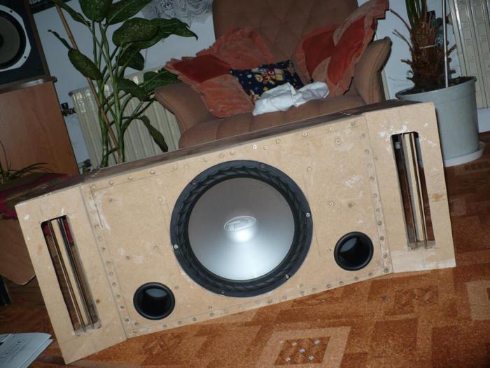

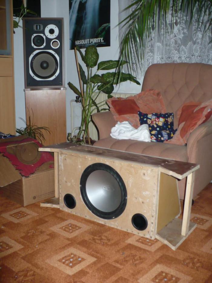

Toz diky panove. Zitra kupuji 2x 7x180 s tim ze to bud necham na 180 nebo ten 1cm nastavim. A uvidi se jak to bude hrat :)
Tak dnes 2x prumer nejakych 68mm a delka 190mm. Je to peklo. Myslim ze Martin muze potvrdit, hraje to hezky vyvazene i pri nizssich hlasitostech. Bal sem se jak na tom bude znit rock apod a naprosto super! Ja sem spokojenej. Tlumeni zadny. Jen se chci zeptat jestli je hodne znat kdyz mam uvnitr bedny zaobleny okraj ci proste jen riznutou trubku s hranou?
Tak hlavně že jsi spokojen. Cpal jsi tam nakonec to tlumení?
nn tlumeni zadne... mozna akorat predelam tu vnitrni hranu br a dam tam zaoblenej okraj

swep crazyape ta bedna pude potahnout? jeslti jo co na to budes davat?
jojo pujde potahnout. Rozhodl jsem se pro kozenku. Ale porad je co delat. Jeste to neni hotove...
