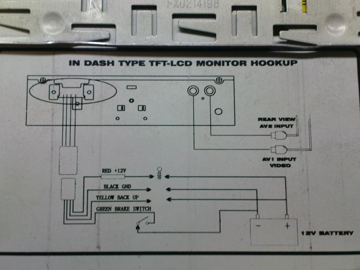

o 17.12.2008, 21:30 | Midi34
vyfot kabely k monitoru
o 17.12.2008, 23:43 | tesyno
tohle by nestacilo? [ Link ]
o 18.12.2008, 13:00 | stewe21
daj zeleny a cierny na kostru a zlty z cervenym na plus

o 18.12.2008, 17:39 | hifim@ni@k
Jak to, že není na tom schématu?

o 18.12.2008, 19:26 | stewe21
...schema je monitoru a nie radia...
