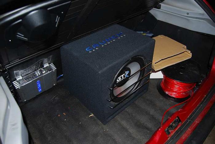

Vonox zdravim docela me zaujalo tech par prispevku ajk tu akzdy doporucuje bullaudio tak do nej taky pujdu ale zas me dostalo na vazky ten JBL gt5-1204br nebo ten naposled zminovany crunch ceny maj podobne ale psane vykony kazdej jinej co byste doporucili ? na toho bulla by teda vpoho stacil ten carpower v setu ? a co an yt ostatni ? chci vedet do ceho jit zas na ty dalsi chci zesik ale aby to bylo priblizne ve stejny cenovy relaci jak ten set od bulla prosim poradte dekuji moc :)
04.01.2009, 20:51 |
MaxxT nekolikrat jsme instalovali GTR 250.2 a GTR 300 a vzdy spokojenost, jako zakladni sestava velice postacujici, za priznive penize

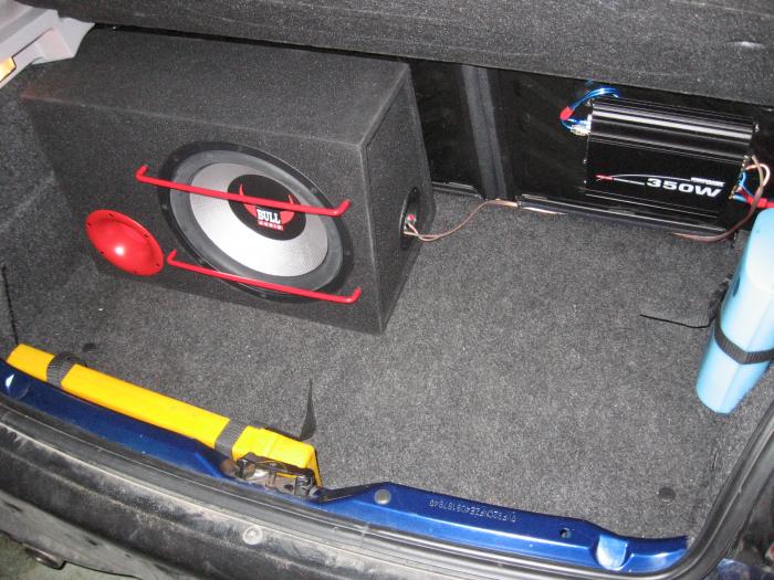

Tak namontovano a musim rict ze maximalni spokojenost.. Je to na me az moc silny a hraje opravdu pekne.. Sem 100% spokojeny vrele doporucuju a diky martin.dusa za rady po icq ;)
nz.. přeju hodně hodin spokojeného poslechu! minimálně do doby, než objednáš další komponenty :-))
08.01.2009, 21:32 |
DaveX jak to máš přidělané k podlaze?
Na woofer sem prilepil sekundovim lepidlem dva pruhy suchyho zipu a drzi to tam jako cert na tom koberecku... mam dost velky problemy to oddelat kdyz sem potreboval s tim pohnout... nechci ho pridelavat napevno abych ho moh vyndat kdybych potreboval a hlavne pod tim kobecem je jenom plech protoze rezerva je zespodu na podvozku takze neni ani kam vrtat... myslim ze suchej zip je dobry reseni kdyz to tam tak dobre drzi
Moc díky všem za rady všechno se mi hodilo a s nastavovanim ani montovanim sem nemel problemy jen sem musel vypodlozit SPZ protoze nehorazne drncela... Casem dokoupim predni repro komp. ocekavam tak za 2500,- strop :-) to by snad melo stacit na neco kvalitnejsiho k tomu woofru.. tak kdyz budu kupovat zkusim neco vybrat a pak se obratim na vas... Díky moc vsem
08.01.2009, 22:00 |
DaveX jj hlavně ať slouží :), ti říkám, mám ho taky a nestěžuju si. Sice mi teď leží v pokoji :) ale jinak jsem s ním spokojený. Do začátku stačí bohatě
