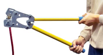

o 04.01.2009, 19:22 | SEKIN
Klidně i nakrimpujeme, tímhle jde ledasco. A už jsme v Brně.

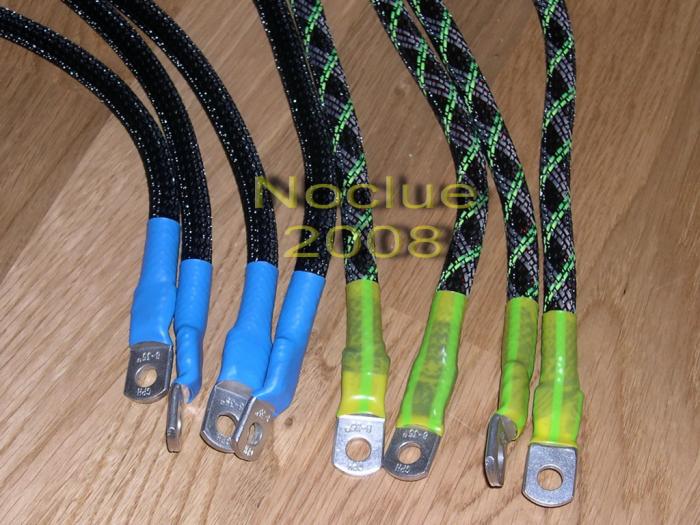

o 05.01.2009, 00:20 | noclue
tie srobovacie ocka su nezmysel, urcite radsej celomedene pozinkovane nakrimpovat

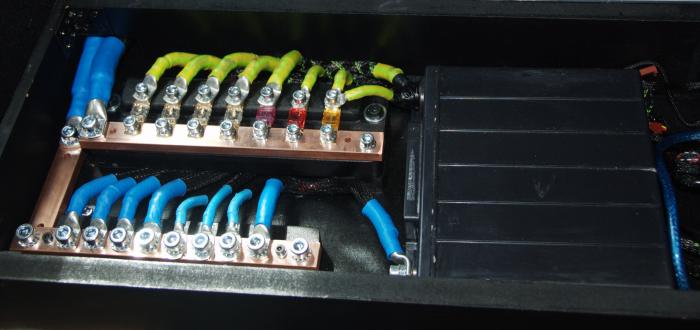

BULOH> "každopádně styčný plocha je stejná jako u lisovaného oka" tak to vobec nezodpoveda realite, pri srobovacich okach/terminaloch Ti ten srob potrha/prereze jednotlive zilky a postupom casu sa to vydrobi, zoxiduje atd.. Pri lisovani masivnych medenych ok poriadnymi kliestami ala Klauke 06 nielenze to spojis ale vola sa to "zvaranie za studena" "kaltschweissen" lebo aj vytlacis vzduch spomedzi jednotlivych zil kabla a tym padom neoxiduje.
Okrem toho mas prechod med/med a to celomedene oko vedie lepsie ako ti pozlatene plechove somariny
na foto hore GHP - oka na 20qmm za 16Sk. spocitaj si cenu tohto rozvodaku v autohifi-okach :-)
Harry> tie "zlacene" oka su plechove a stoja za prd, olupava sa to a tam potom vidiet uplne jasne, ze je to obyc. plech

Ty kleště od Sekinu jsou dost velké. V autě se s mima opravdu špatně dělá a většinou musíš ve dvou. Výhoda - velká páka. Např. při lisování oček pro 35 - 50 mm2 kabel.
Mám i menší od Klauke. Ty jsou dobré do auta, ale lisovat padesátku je vražda :-)

tie sinus live su kopiou Klauke O6 (tie mam), Harry ma zrejme 05, ktore su ovela sikovnejsie na mensie prierezy

jj, mám K05 do auta jsou šikovnější jak K06, ale jak jsem psal, nemají takovou páku a u větších průměrů je to boj :-)
Ty velké K06 má otec ale já s tím neumím dělat :-) Už jsem je chtěl přišroubovat na stůl a lisovat na tom akorát velké průměry.
