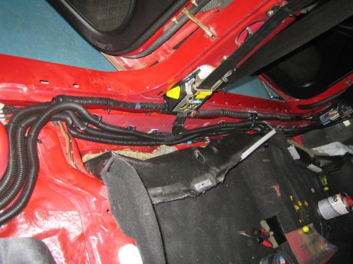

Prvni na radu prisli kabely.
foto k příspěvku  od Lucass

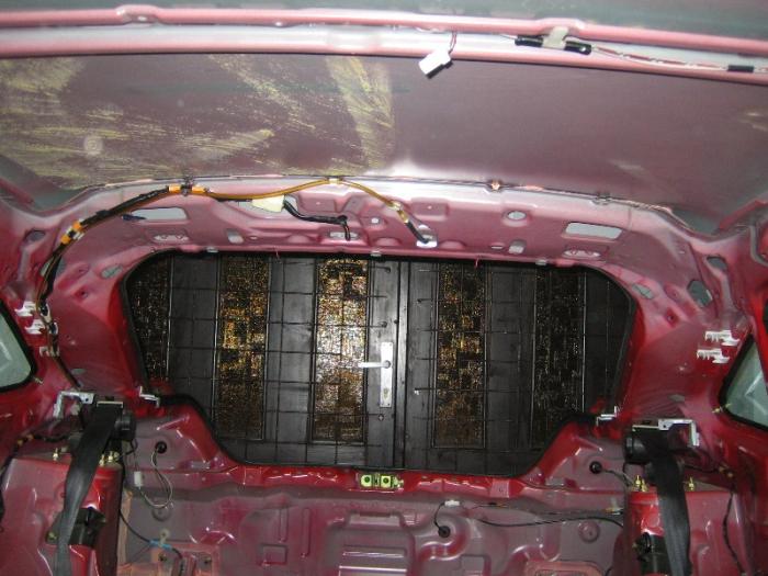

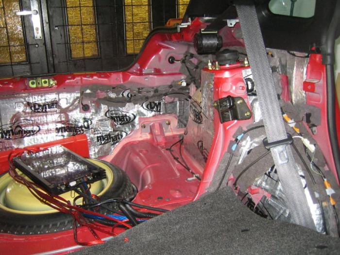

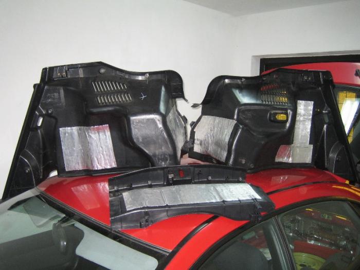

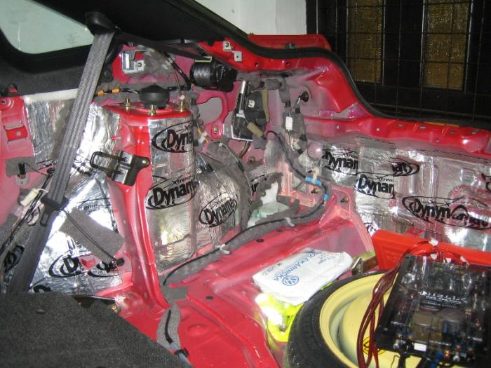

o 21.01.2009, 20:23 | Lucass

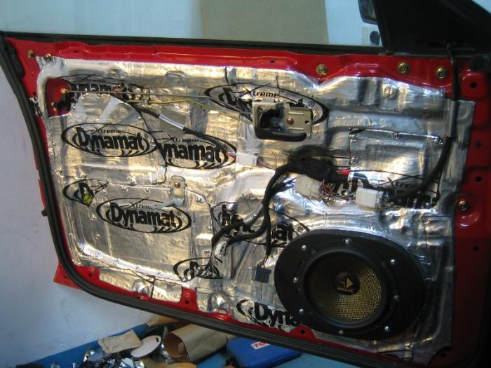

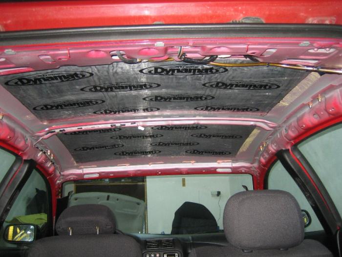

Tlumeni, nijak jsem to neprahanel, hlavne podbehy a casti ktery na poklepani rezonovali, jeste prijde podlaha.

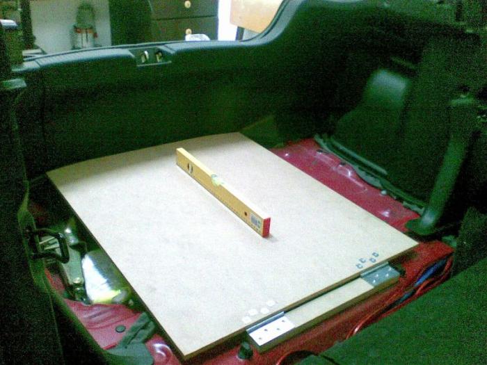

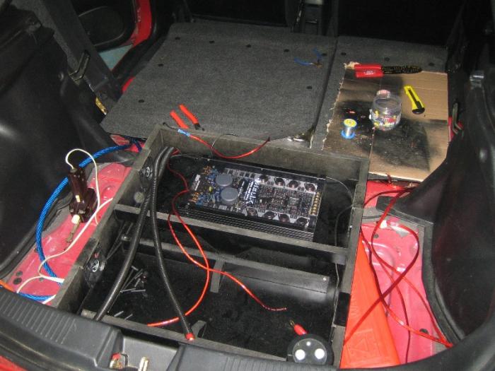

o 21.01.2009, 20:28 | Lucass
Taak a zaciname s kufrem.

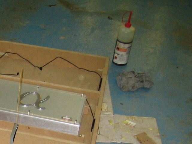

o 21.01.2009, 20:30 | Lucass
Takhle krasny =o) to melo byt, ale zesik byl slabej.

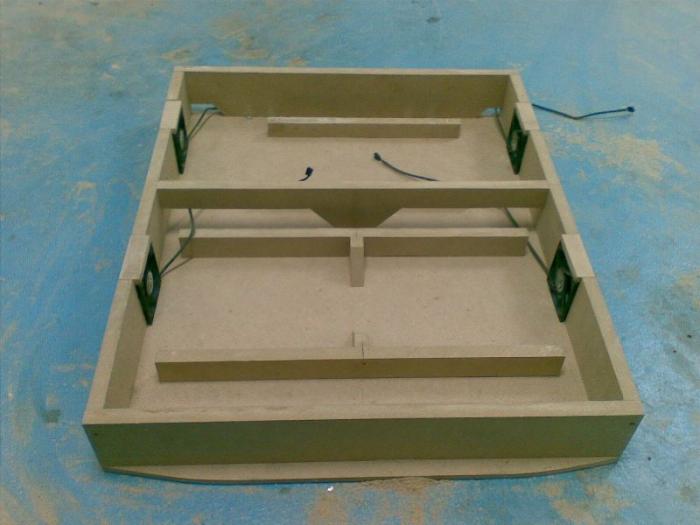

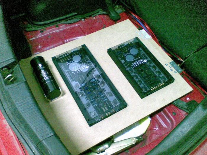

o 21.01.2009, 20:31 | Lucass
o 21.01.2009, 20:32 | Lucass

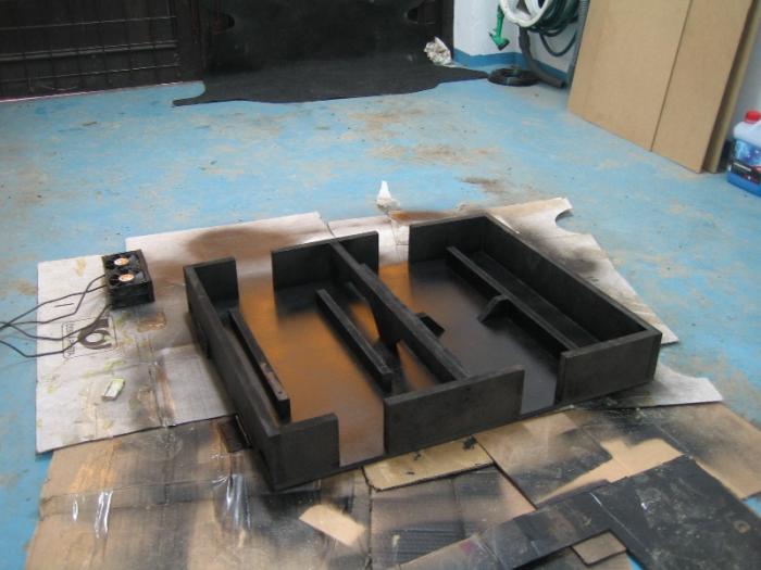

V lakovne =o)

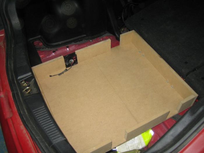

o 21.01.2009, 20:35 | Lucass
Obcas trochu mrd*ik..
o 21.01.2009, 20:36 | Lucass
o 21.01.2009, 20:39 | Lucass

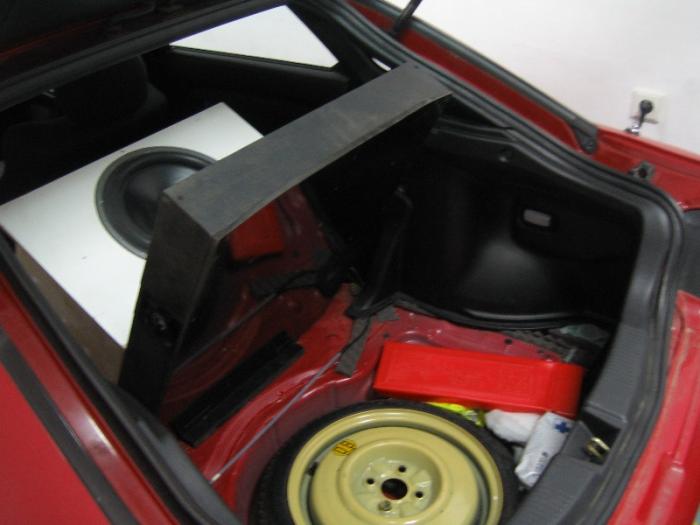

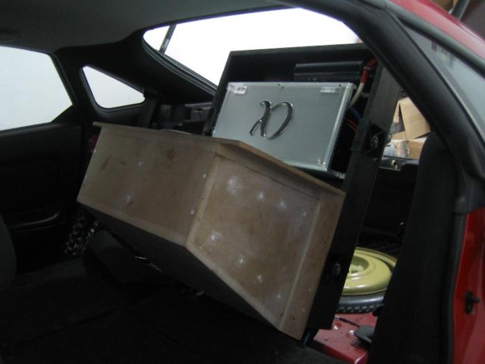

o 21.01.2009, 20:42 | Lucass
Drzi to uplne samo, jenom vahou, krasne to vyslo =o)

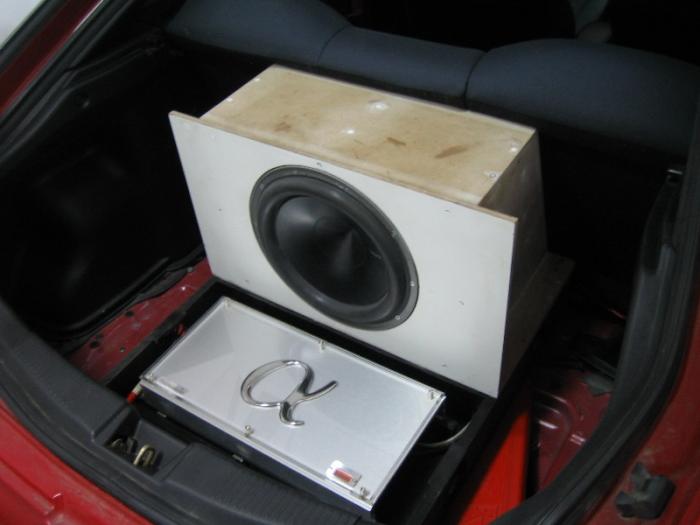

o 21.01.2009, 20:52 | Lucass

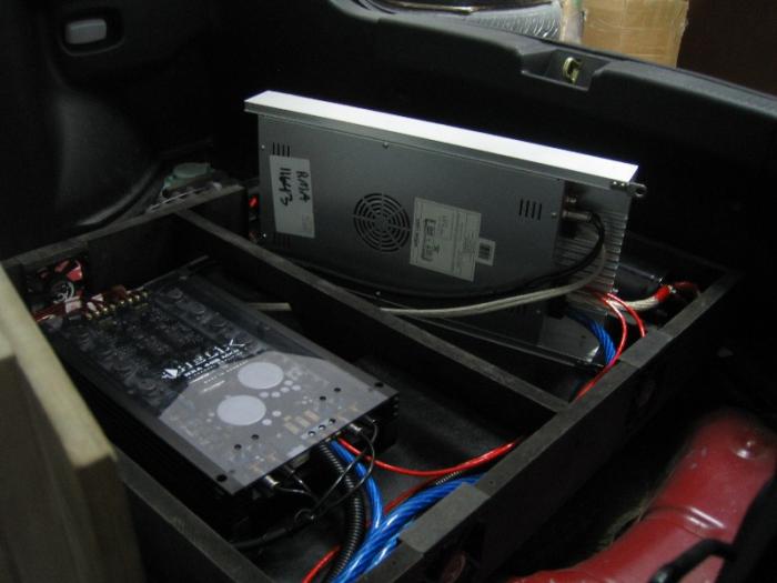

o 21.01.2009, 20:55 | Lucass
A to je pro dnesek vse, nebo spis minimalne na mesic...

o 21.01.2009, 22:36 | koren
323F jestli vidi korenovo oko dobre? s tim si tlumeni uzijes...

Lucass: co to mas za SW?
o 22.01.2009, 15:09 | basstard
hezký, a prakticky udělaný. kore: řekl bych že je to hertz.
o 22.01.2009, 15:16 | Lucass
Diky, zase jste me trochu dobili abych pokracoval dal, uz zacinam trochu lenivet =o)
clown, mas recht, ale v globalu je to stejne zakladni rada =o)
Fari, zvukove spokojenost, myslim ze z repro tezim co to jde, zbytek by mel asi i na vic. Ted akorat laboruju se subem, slysim ho sice vepredu, ale jakoby trochu zprava (uprostred) neni to nic zas tak hroznyho, ale chtel bych se toho zbavit.
koren, jj BA je to takovy chrastitko, ale uz s nima mam svy zkusenosti, mel jsem 323F BG a MX-3, hodne vzdycky pomuze ANS mezi plasty a karoserii, tady to neni videt, ale je ho tam dost, jeste dodelam zadni dvere a bude to v klidu.
kore, Hertz HX300D v 29,5l

o 22.01.2009, 17:11 | GeorgA3T
Dotaz: Ty panty jsou přišroubovaný ke karoseriji? Takhle nějak si představuji i moje řešení otvírání. Jinak mě se to líbí moc
o 22.01.2009, 18:54 | Lucass
buddha, tak to ma mozna i vic nez 600W =o) No jo, ale ten chodil do jiny skoly tyhle uz chtej jenom krmit, krmit a krmit =o) Az dneska si ho zapojil jo, ja jsem si rikal ze si nak dlouho nepsal, tak hlavne ze je to dobry.
GeorgA3T, jj ke karoserii, moc se mi do ni vrtat nechtelo, ale zase to poradne drzi, prece jenom to naky kilo vazi.
