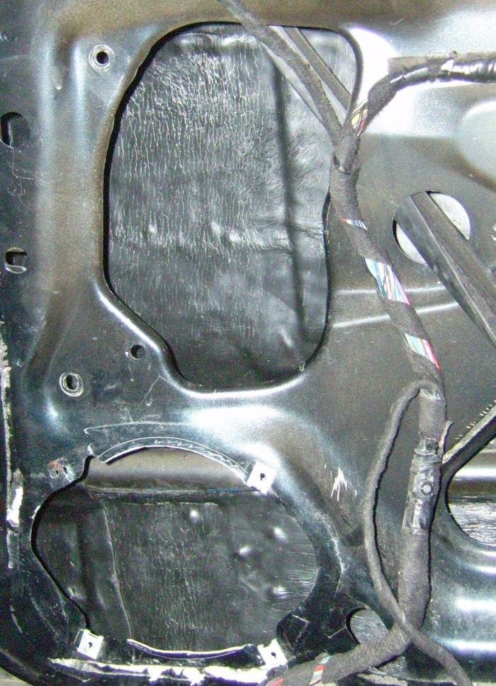

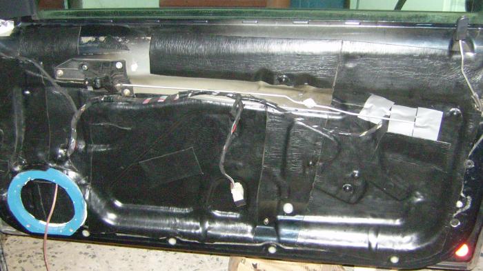

tlumení
foto k příspěvku  od LubošF600

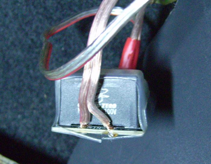

o 02.02.2009, 19:07 | LubošF600
vyhibka a kabel 2mm

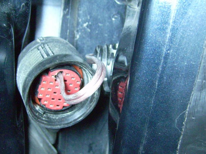

o 02.02.2009, 19:08 | LubošF600
konektor dveří

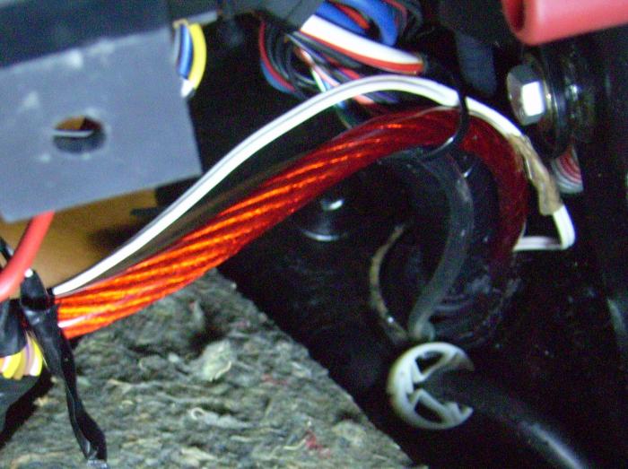

o 02.02.2009, 19:10 | LubošF600
napájecí kabel v průchodce

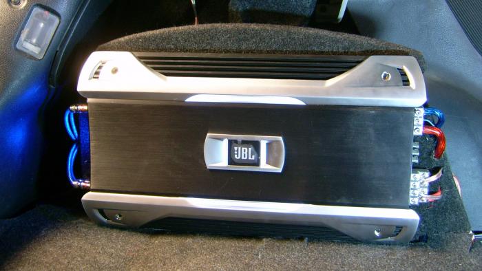

o 02.02.2009, 19:12 | LubošF600
zes

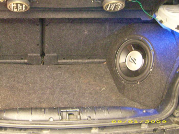

o 02.02.2009, 19:13 | LubošF600
sub v uzavřence
o 02.02.2009, 19:33 | Hanys73
Nooo na první instalaci to ujde. Mě se líbí řešení toho SW a tlumení taky ujde. Ale ta vyhýbka a konektor u dveří, soráč, ale to mi příjde jako nějáká prasárna, ale možná to tak jen vypadá.
o 02.02.2009, 19:34 | hifim@ni@k
Ten konektor se takto běžně upravuje :-)

Celkově bych vyměnil repro kabeláž. Dej Neotech Soundstrem 2x3mm. Výborná cena a máš to i do budoucna. Ovaly odpoj a je to. Nejsou potřeba :-)

Hele ten sub je dobře pořešenej nějaká ta moucha tam bude ale dobrý.

Ovály nehrajou jen zalepujou díry v platu kery tam udělal předchozí majitel.Sou to nějaký Roadstary,to bych tam nikdy nedal.Až seženu plato tak tam bude origo bez děr.Myslíte že 2x2mm na kompa je málo?Mě to kámoš v elekrtu nějak spočítal že to bude stačit.Jo stim subem bylo dost práce,ale dopadlo to dobře.Dík

Jo a ta vyhibka tam takhle nevisí,to sem jen fotil jak sem na ní pájel dráty.

hezky vyreseny woofer...
o 03.02.2009, 16:35 | kiamato
mne sa ten woofer paci tiez mna by vsak zaujimala techicka info :) ako je tam uchiteny?
o 03.02.2009, 16:39 | LubošF600
Dik,sem rád že se to líbí více lidem.Technická odpověd-sub je zatim na suchym zipu.Nic lepšího mě nenapadlo a do podlahy vrtat nehodlám.

A čím jsi zadělal díry ve dveřích? Jen tlumením ? Nebo plechem apod.
o 03.02.2009, 16:54 | LubošF600
Jen pásek hliníkovýho plechu přes střed díry a pak powertape izolepa abych neprotrh tlumení.Ty díry nejsou nijak velký naštěstí.

ten subik v kufru uplne super, taketo montaze sa mi pacia, ale mam otazku, dvere si cim tlmil ?
Nie je to vibraflex?
o 05.02.2009, 12:29 | LubošF600
Děkuju za chvalu.Tlumení je TBP PD P26.Asi stejny jako ta vibra.

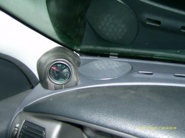

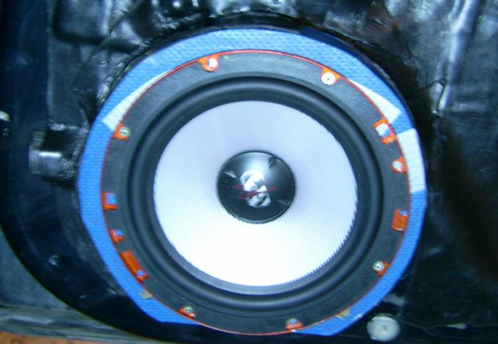

o 07.02.2009, 18:51 | LubošF600
Jen pro doplnění,tkhle sem vyřešil vejšky.

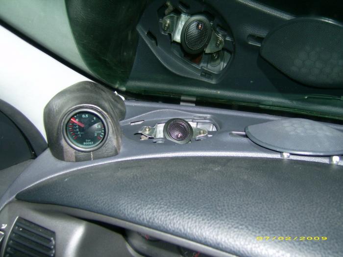

o 07.02.2009, 18:52 | LubošF600
