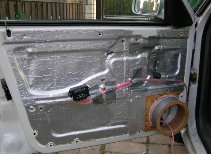

aještě jeden dotaz,ty MDF kroužky se dají sehnat někde hotové?Např jako na fotce?
foto k příspěvku  od megasef

Ty kroužky dej v obou případech. A vše to pořádně utěsni. Nezbytné je alespoň základní tlumení a hlavně uzavření dveří. Tak jak je to na fotce výše. Jinak ti nebudou hrát pořádně žádné.

Při základní tlumení bude stačit polepit cca. 80% plochy toho vnějšího plechu, aby jsi předešel rezonancím. Soustřeď se spíše na to uzavření.

to revilo: mno tak to můžeš připravit,GFQ 6.2,jedno balení vibraflexu 25,a kdyžtak ty kroužky,cca těch 6cm hlubokých,asi tak jako na fotu viz. výše,večer odešlu objednávku
