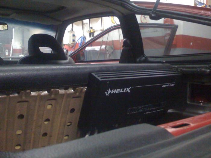

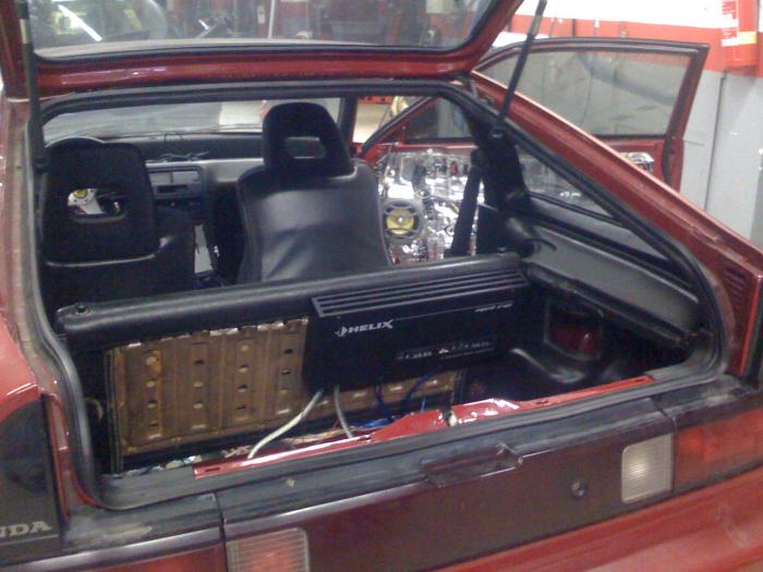

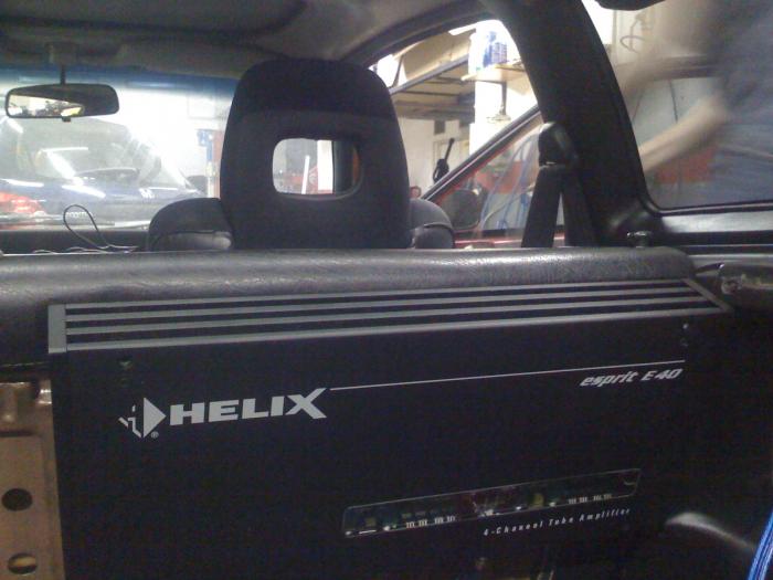

Zesiky jsou jasne... zadni sedacky, prei zachovani sklopnosti... Esprity se jako zazrakem na milimetr vlezli mezi zamek zavirani sedacky a plato... (ano zatim je tam pouze E40 - E20 bude prikoupena ;-) - nicmene se vleze - zmenereno)

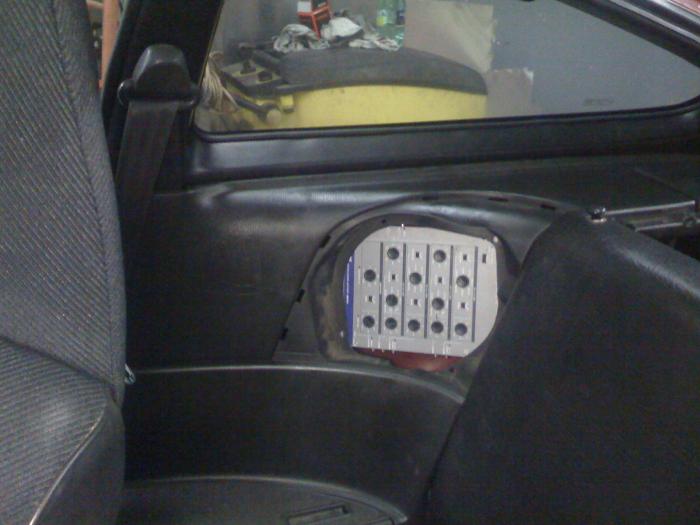

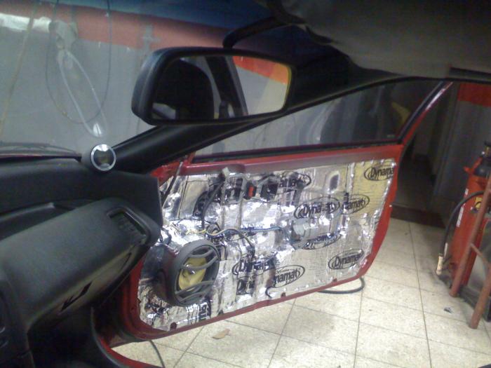

dalsi testovaci umisteni... tentokrat vejsek... relativne se hodne osvedcilo a i originalni domecky jsou prijatelne, takze se na nich asi v dohledne dobe nic menit nebude...

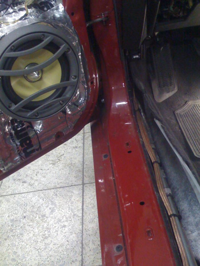

zesiky a repracky na svych mistech - takze konecne usazeni kabelu do prahu - made by mattik
o 09.03.2009, 10:15 | Luke-Jeep | Upraveno: 2009-03-09 10:18:47
v pravym prahu signalovy, reprakovy pro pravou, v levym prahu reprakovy pro levou stranu a stredovym tunelem napajeni

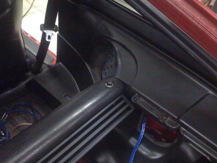

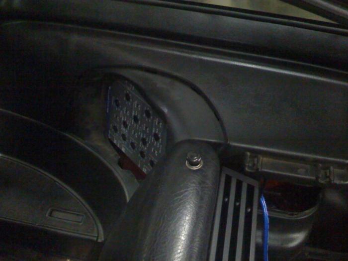

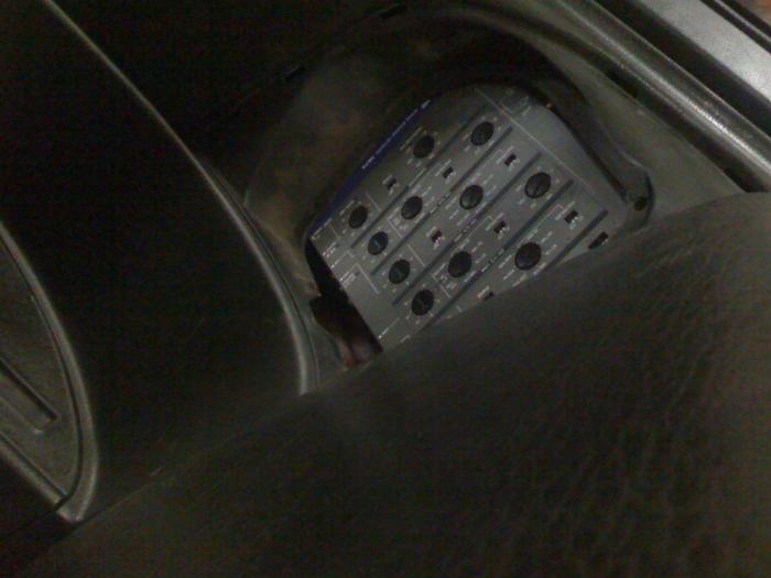

nejvetsi problem s mistem a umistenim nastal u aktivni vyhybky... Nakonec zvolena alpinacka - a ta neni zrovna nejmensiho vzrustu... po navrzich typu zapustit do desky co v ni bude basak (nakonec asi vyhral aliante 12" ;-) ) - a bude "v rezerve", nebo nabastlit to do zadni sedacky a podobne se misto precejen naslo...
Jelikoz zadni repraky pritomny nebudou... :
o 09.03.2009, 10:23 | Luke-Jeep | Upraveno: 2009-03-09 10:23:50
supr pristup ke vsem ovladacim prvkum...
o 09.03.2009, 10:24 | Luke-Jeep | Upraveno: 2009-03-09 10:25:09
no a po naladeni se pouze "zaklapne" originalni mrizkou drzici pouze na dvou srozubcich, takze kdykoliv relativne prijemny pristup ke stelovani ;-)

jo a jeste pro rejpaly: ta sedacka samozrejme jeste prijde docalounit ;-) ale az bude vsechno hotovo ;-)

Co jsi použil za kabeláž ? Tváří se jako obyč OFC dvoulinka.
o 09.03.2009, 13:01 | hifim@ni@k
Místo šroubků dej na tu mřížku ty čudly co použil např. franto bmw. Slouží k uchycení mřížky na repro. Nebo na magnet :-)
o 09.03.2009, 13:08 | MattiK
neni to uplne obyc dvoulinka, ma mnohem jemnejsi vlakna a je mnohem ohebnejsi, jedna je 1,5mm a druha 2,5mm

Pekne pekne... len si neviem predstavit ako to nastavujes, myslim tu vyhybku... nasadnes dopredu popocuvas, potom zase dozadu nastavit vyhybku, a tak dookola?
o 12.03.2009, 09:41 | MattiK
vis to je tim ze neznas crxo :-) tam staci natahnout ruku z predni sedacky :D to auto je fakt maly..
o 12.03.2009, 09:49 | frantobmw
To je fakt crxku nemam :D Ale takto je to asi najlepsie riesenie, uz chapem :D
o 12.03.2009, 10:04 | MattiK
chtel sem to postavit tak aby nebylo videt ze tam neco je, sice se mi to nepodarilo s prednima kompama, ale aspon zbytek...
