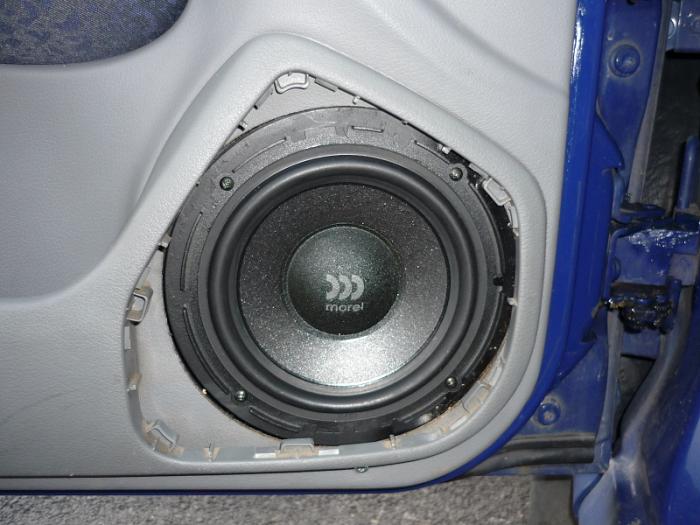

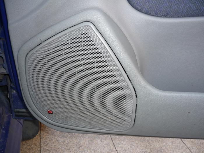

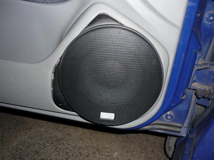

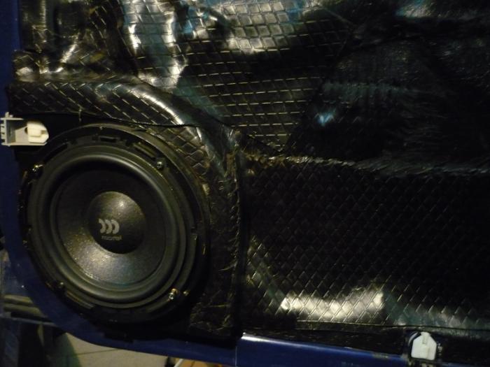

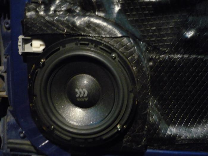

Tak přišel čas na změnu a Kicx Pro6020 šli z domu a místo nich jsem nasadil Morel Dotech do MDF redukce.

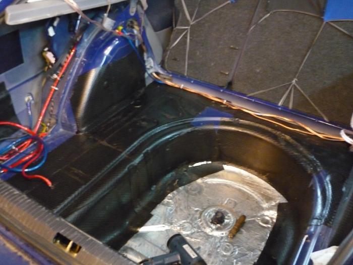

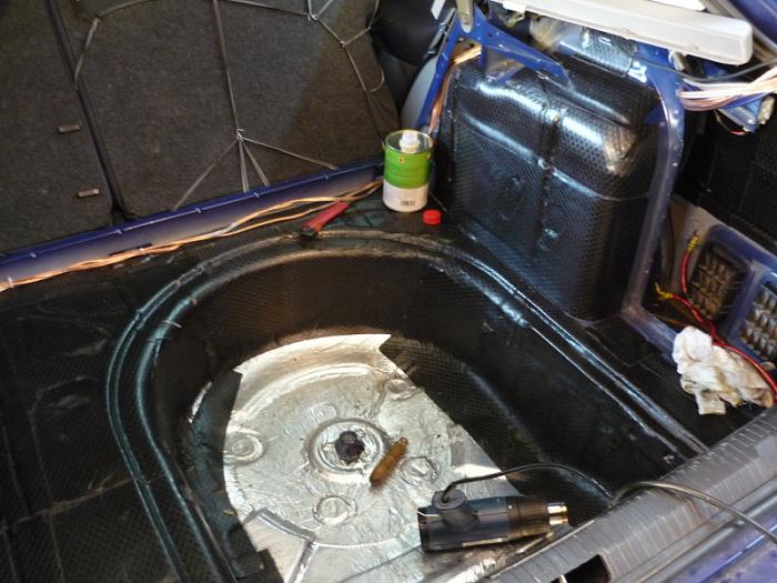

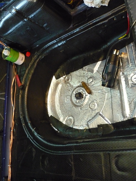

Taky jsem zkusil vytlumit kufr a spokojenost! Hluk od zadních kol dost utichl.... těším se až dodělám celé auto, ale to až bude teplo
foto k příspěvku  od TomasW
o 05.04.2009, 21:41 | TomasW
o 05.04.2009, 21:42 | TomasW
o 05.04.2009, 21:43 | TomasW
o 05.04.2009, 21:44 | TomasW
takhle před:
o 05.04.2009, 21:45 | TomasW
takhle po
o 05.04.2009, 23:42 | Midi34
nádhera
o 06.04.2009, 09:49 | Hanys73
Jelikož mám ty samé repra v tom samém autě tak nemůžu jinak než pochválit ;) parááááda
Čím je krmíš?
o 06.04.2009, 10:17 | TomasW
díky :-) jsou v aktivu na Harman Kardon CA470. Možná by zasloužili víc nakrmit podle toho co jsem četl, ale musím říct, že mě bohatě stačí!! Oproti KicxPro6020 to je nebe a dudy.
o 06.04.2009, 11:07 | TomasW | Upraveno: 2009-04-06 11:08:04
jo a díky Midimu za tlumení!! Pracovalo se s ním výborně... horkovzduška sice nutná, ale pracoval jsem když bylo 10st. :-))

kolik kg je toho tlumení?
o 07.04.2009, 08:42 | TomasW
Petura: Tak to bohužel netuším :-( hrubý odhad na kufr cca. 14-18kg i s tlumením na kufr
o 07.04.2009, 09:38 | Midi34
2 Petura 20 kousků má cca 11kg
o 12.04.2009, 23:18 | Biturb
jj tlumeni mam taky v aute a fakt parada...
o 13.04.2009, 07:33 | cendler
Midi34 : co je to za tlumení?
o 13.04.2009, 09:40 | hifim@ni@k
Vzhledově podobné TBP, ale je slabší ! Určitě nahřát a potom se s ním pracuje dobře. Ale podle mně je Vibra podstatně lepší. Při poklepu je rozdíl mezi zatlumeným a nezatlumeným plechem dost malý :-( Při přímem srovnání poklepem líp zatlumí i Tecsound 2mm. Při nízkých teplotách se láme v těch drážkách. Vibra je pružnější a má proto větší útlum.
