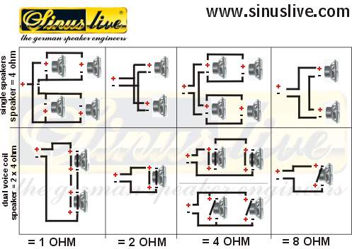

ahoj potreboval bych poradit kde najdu schema zapojeni subwooferu,myslim tim treba kdyz propojim civky ,jaky bude vysledny odpor

foto k příspěvku  od tunerX

tak mam subwoofer helix spxl 12,zesilovac spxl 1000 a nevim jak to mam zapojit jestli na 2x2 ohmy,nebo ty civky propojit a aby byl vysledny odpor na 1 ohm,samozrejme jako kazdy s toho chci dostat maximum a posloucham black music,tak mi poradte

na monobloku by si mal mat terminaly ko 2kanal, ked ano tak normalne ako keby 1kanal plus aj minus a z 2 cievky to iste, alebo prepojit plus z 1 cievky a minus z 2, a ostane ti z jednej cievky plus, z druhej minus a len tie 2 napojis

Co nejvíce, tak propojit + a + a - s - pak na zesík.. Si myslím..:-))

zadný propojování na subaci to je hadr to se dělá když máš na zesíku jen + a - a ne jako teď na pořádnym zesíku je ++ a --

tak řeknu proč to propojovat když ten zesík ma 2x + a 2x - ???

Na to sem čoveče nemyslel.. Mám v hlavě zafixováno tohle řešení..
