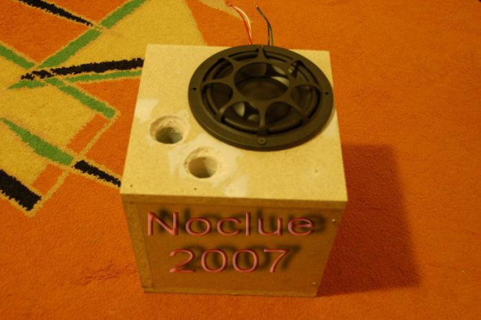

o 30.05.2009, 19:21 | noclue
7.4L neto
2 porty po 30x130mm
foto k příspěvku  od noclue

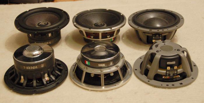

o 30.05.2009, 19:24 | noclue
Augi> z tych na fotke lavych ide 50Hz pri 12L closed.
doraz dostatocny. Samozrejme to nie je 20-na, to je jasne.

o 30.05.2009, 19:59 | Augi
noclue: ale ma smysl je trapit na 50Hz, kdyz woofer muzes nechat klidne do 60 az 70Hz?
Jen takova uvaha... ;-)

o 31.05.2009, 17:40 | noclue
Augi: jasne, vsak su orezane na 63Hz/24dB... ale daju sa pustit aj od 31.5Hz, tam to oreze uzavreta ozvucnica
Ked som jazdil bez subu (resp bez zosiku na sub), tak som ich pustal od tych 31.5, pri frontsube idu ako bolo spomenute od 63Hz, uvidime, ako pojdu pri naozajstnom sube :-)
