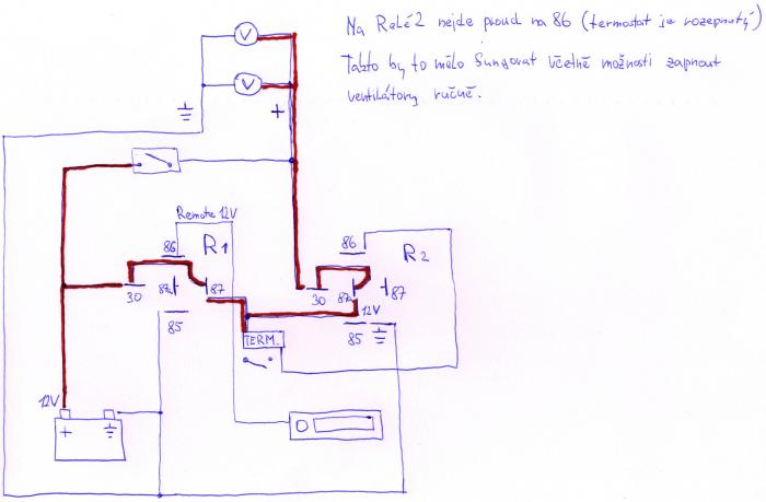

Řešil jsem problém,jak chladit zesilovače pomocí termostatu,aby ventilátory neběžely stále.Termostat jsem koupil v GM,a funguje tak,že do 45° je průchozí a nad 45° se rozepne.Proto jsem musel použít dvě relé.V obvodu je ještě spínač pro možnost ručního zapnutí.(nesmí se zapomenout vypnout:-)
Takže tady je schéma pro inspiraci.
foto k příspěvku  od Sodom

jak to vypadá v reálu ? :D

Zdá se mi to zbytečně složité. Ty ventilátory nic neberou, tak mohou běžet pořád. Ale proč ne ? :-)))

Složitý to je kvuli tomu termostatu.V praxi vyzkouším o víkendu.:-)

Jako nápad dobrý, ale odběr těch ventilátorů je docela malý, takže by možná stačilo bez termostatu jedno relé spínaný z rádia... Ale zas když nechceš, aby se to točilo furt :)

delaji se termostaty, ktere nalepis na šasi zesilovace o spinaji pri prekroceni 45 nebo 55 °C. Je to jen takova pecka. Nepotrebujes pak zadna rele, ventilatroky to utahne v pohode.

ja som to vyriesil tak, ze som kupil analog riadenie otacok pre PC-ventilatory a aj ventilatory od arctic cooling, idu okolo 17-21dB, takze mozu bezat stale + este sa da cez 4 trimery nastavit napatie pre kazdy ventilator zvlast.... cele je to napajane cez 2A rele, ktore spina aj vsetky zosiky.

Tak dnes jsem zapojil a vyzkoušel.Funguje to:-)Jak to bude fungovat v praxi,to se teprve pozná.Mám pocit,že 45° v zástavbě hned tak nebude.Ale možná budu překvapen:-)
