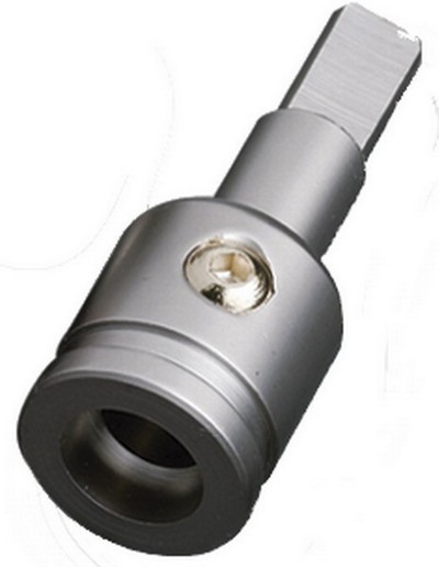

Mám takový menší problém nejde mi narvat 50ka do zesiku, tak jsem ji po krajich okuchal natolik az jsem ji tam zastrcil ale je to hrozne u sebe nahecmany, de stim neco delat jako napriklad naka redukce ci tak neco? Terminál mám sroubovací kulatý. díky:)

co dutinky?

vhodnejsi je provest napriklad menu prurezu kabelu pred zesilovacem napr distribucnim blokem

no nevim prave ze se ptam, ale pres blok budes mit zbytecnej prechodak mozna ta dutika by byla lepsi

pokud ti vadi prechodovy odpor ktery tam sice je, ale zanedbatelny tak samozrejme to muzes vyresit tou dutinkou, nebo jak nekteri zkouseji ruzne variace s medi a cinem

redukce z 50qmm na 10/20q,,
cena 195,-Kc za par

hoj mam skladem [ Link ] nebo kdybys mel malo mista tak i 90°
viz [ Link ] za 450 kč (kdyby zaujaly ty 90° tak pisni na mejl nebo icq nemam zatim dano na shopu, cena za par)
