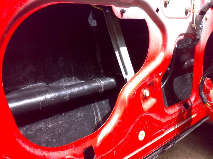

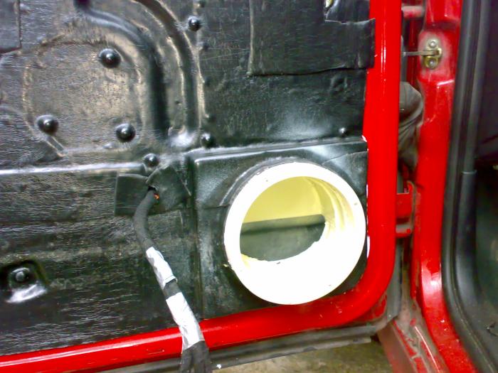

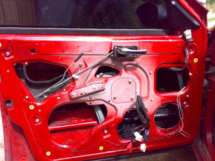

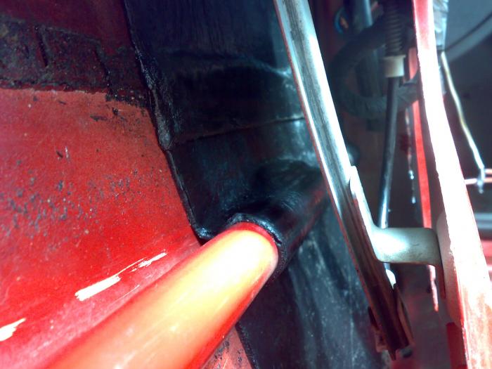

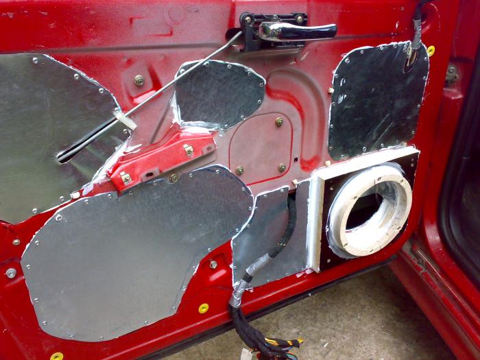

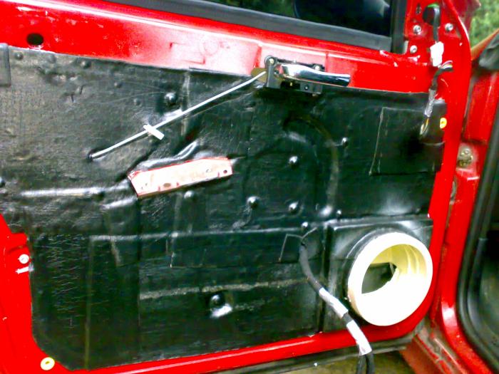

tlumeno vibraflex 25

o 17.07.2009, 21:11 | lukee_cz
Super prace, palec nahoru.
o 17.07.2009, 21:25 | Augi
Dobrý práce, teď už jen ty DLS ;-)
o 17.07.2009, 21:46 | cendler
Moc pěkné, chválím
o 17.07.2009, 23:44 | Tom 156
dekuji.uz to delat ,ale nikdy nechci :) pomahal jsem si horkovzduskou a mel jsem i celkem prohrate prty od toho tvarovani .jsem zvedavej na vysledek a na DLS se pracuje augi :)jeste nejsou jiste tak to mozna dopadne uplne jinak ,no uvidim .
o 18.07.2009, 09:32 | hifim@ni@k
Dobře udělané. Já nepřelepuji výztuhy aby se za to potom nedostala voda a nedržela se tam. Ruce mám celkem citlivé na teplo, takže lepím v rukavicích a dobrý pomocník na rovné plochy je váleček.
o 18.07.2009, 12:36 | Tom 156
no dost bych se s tim nadrbal a nevim jak bych to podsunul kdyz to lepi samo o sobe atd ,ale nahral jsme to dost az to bylo jak zvikacka :) tak by se tam nemela dostat voda.
