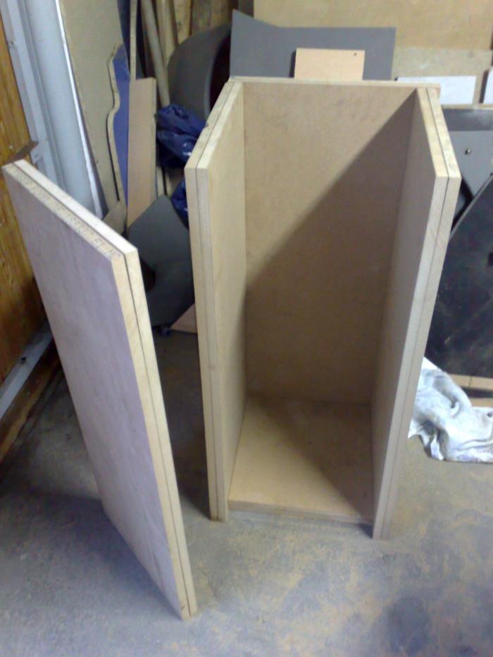

Tak jsem se nudil a udělal zatím toto. Co na to páni odborníci?

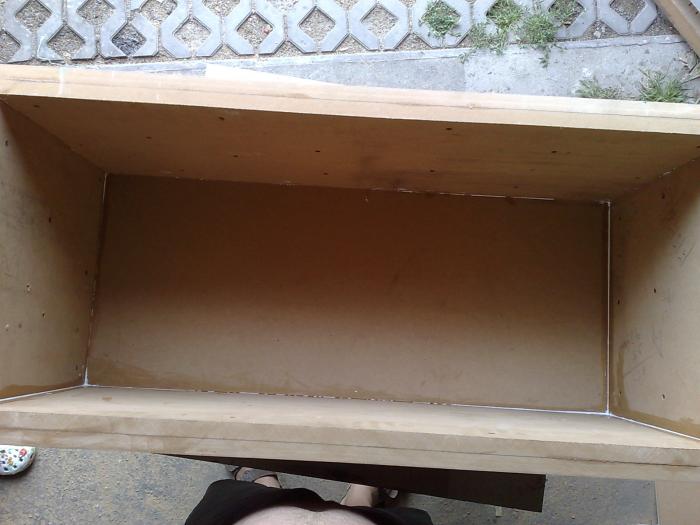

o 05.08.2009, 06:15 | rebel
další foto dnes odpoledne včera jsem stihl jen ten nátrubek a hrubou bednu

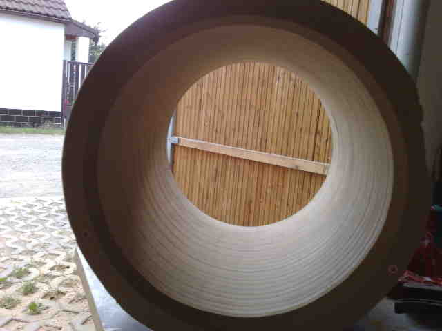

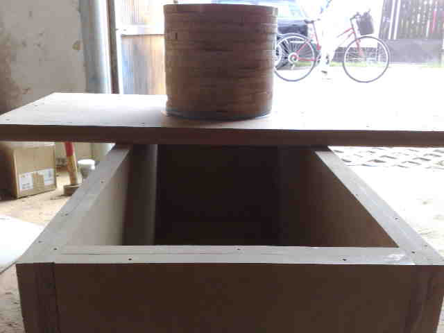

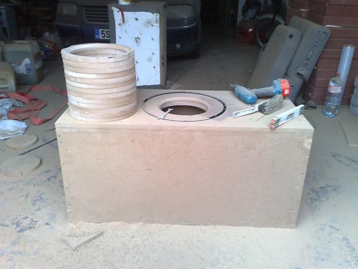

o 05.08.2009, 22:15 | rebel

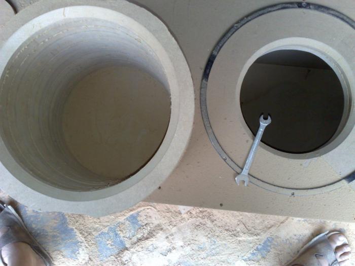

basák s nátrubkem
foto k příspěvku  od rebel
nátrubek zevnitř
o 05.08.2009, 22:16 | rebel
nátru zvenčí

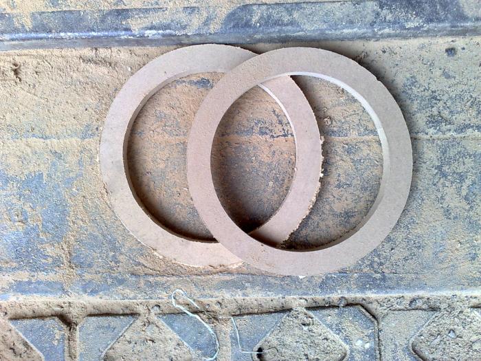

nátrubek a wofery

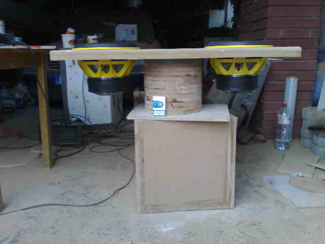

o 05.08.2009, 22:18 | rebel
Dnes jsem u konce další zítra.
o 05.08.2009, 22:19 | rebel | Upraveno: 2009-08-05 22:24:36
Hanys73:Jo Městec to je v pohodě já to musím zdolat na příbram

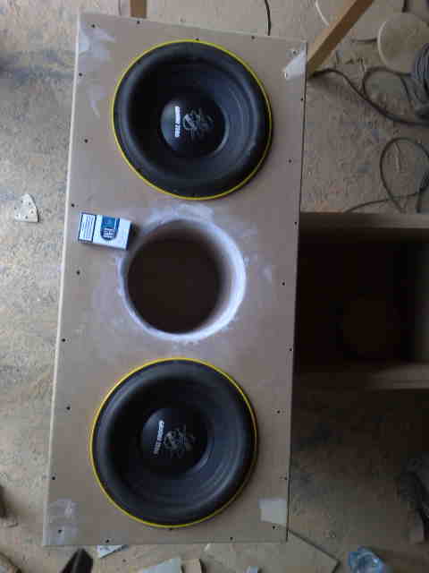

o 05.08.2009, 22:28 | rebel
vypadá to dobře jen jak to zahraje
o 05.08.2009, 22:33 | rebel
pepe689:a co ty na moji bednu kolego
bude makat nebo ne
o 06.08.2009, 10:31 | pepe689
no vzhledem k tomu ze je to nedokoncena instalace 10 bodu dolu :-))
o 06.08.2009, 11:25 | rebel
pepe 689: ne ne dnes se to už takhlenc nehodnotí to nevíš?

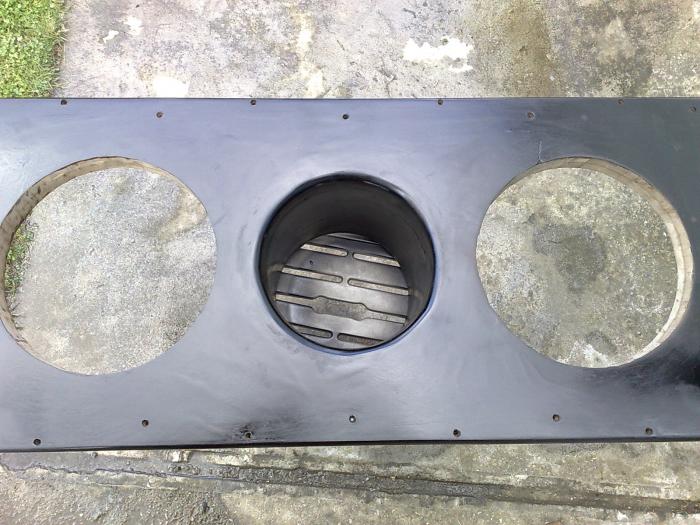

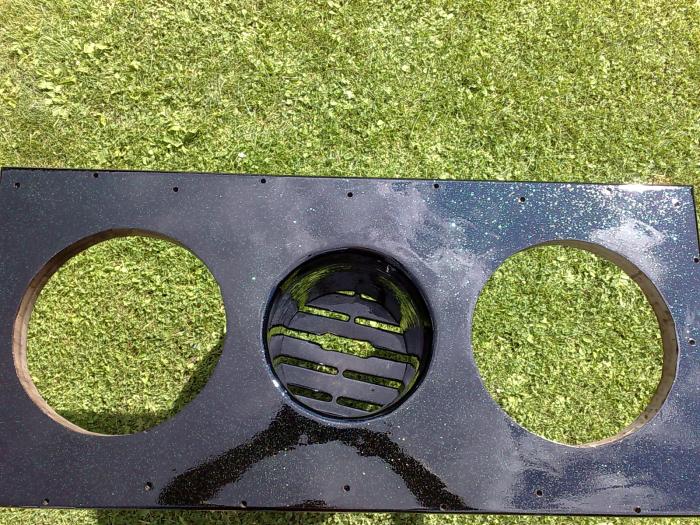

o 06.08.2009, 15:06 | rebel
lakování desky
lak vrchní desky

já myslel že děláš nátrubek a nééé rouru :D
o 06.08.2009, 15:29 | rebel
Midnite:no vypadá to jak roura ,ale měl by to být nátrubek 23cm.
Když jsem sháněl nátrubek tak mě řekli že max 15cm jinak na zakázku. A to je prý drahé tak sem se to snažil nějak udělat s frézou a mdf.Zabralo to sice 5 hodin práce,ale snad to vypadá dobře a bude fungovat jak má

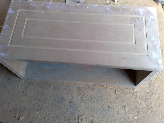

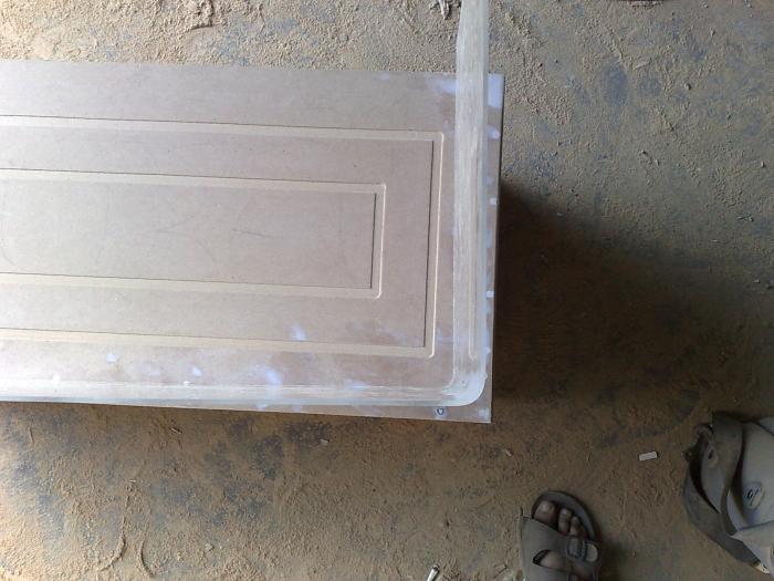

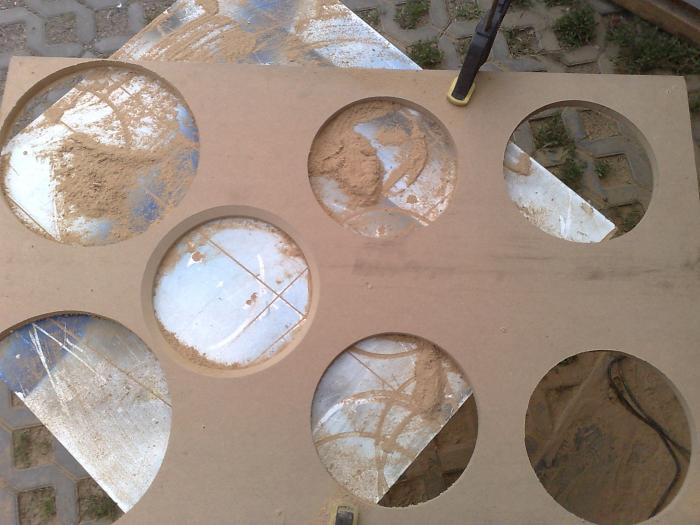

o 06.08.2009, 18:27 | rebel
přední pohled na bednu po frézování

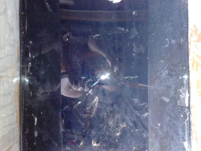

o 06.08.2009, 18:28 | rebel
plexi dovnitř bedny
nalepené plexi v bedně
o 06.08.2009, 18:38 | luda551
moc pěkne,ale zajíma mě konečný vysledek:-) kdyz ti ty ostatní bedny nevyhovovaly:DD
jinak jak mas silné plexi?a nakolik te vysla freza?
o 06.08.2009, 21:07 | rebel
luda551:konečný výsledek bude zítra , na příbram to musím dát do auta.Ostatní bedny maj své mouchy a proto furt předělávám jak blbec.Plexi je 3mm je v celé bedně zevnitř.Jooo freza 1000kč z baumaxu,je to ten lacinej šmejt ,ale zatím maká jak má(záruka 2 roky tak je to fuk)

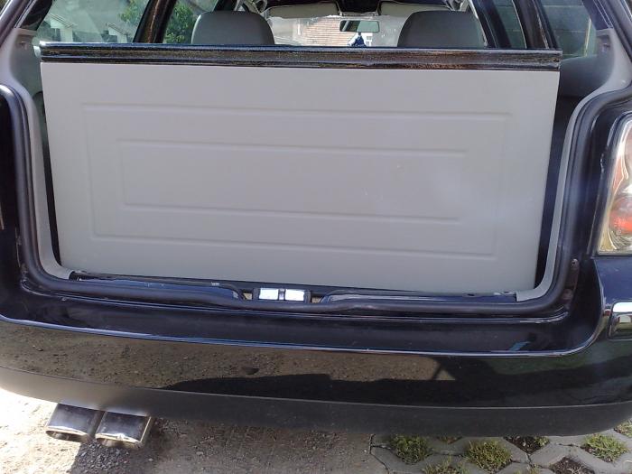

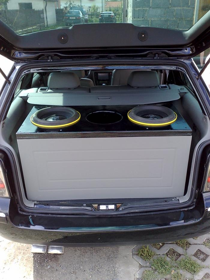

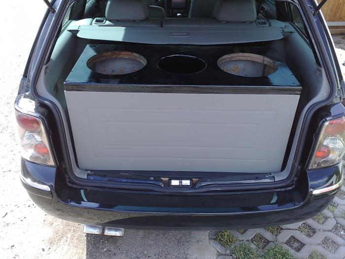

o 07.08.2009, 18:14 | rebel
před final
o 07.08.2009, 18:15 | rebel
skoro final
final
o 07.08.2009, 18:25 | DJ.Tommik
to uz samo otvira kufrik ne? :o))) dobra prace!!
o 07.08.2009, 18:29 | rebel
DJ tommík:Děkuji.No tlačí to.Ale uvidíme co nám řekne pan měřák.

o 08.08.2009, 15:09 | hifim@ni@k
Nějak jsem nepochopil na co je tam to plexi ?
o 09.08.2009, 10:11 | rebel
Hanys73:diky ,ale žádné pěkné hodnoty nepadly. Nic moc první měření 146 druhé 143,6 a třetí 138,5.No co měření tím horší hodnoty.Protože mě něco odešlo v zesíku(nějak se zněj i kouřilo asi tranzistor nebo tak něco) a spíš to už makalo na jeden zes a jeden wofer.Tak to musím dát na záruku poladit a počkat na další měření
o 09.08.2009, 10:18 | rebel | Upraveno: 2009-08-09 10:23:48
hifim@ni@k:Já sem to plexi také nepochopil,ale než natírat bednu laminátem a nebo lakovat do hladka a kulatit rohy tak tam raději dám to plexi a mám klid je to jako sklo a ideálné přesné zaoblení.(ta bouda není na sq)je na tlak a i na poslech mojí hudby. Mám rád tlak v zádech a né nějaké to šmrdláníčko z tuby z tesca
o 10.08.2009, 09:16 | pista tdi
no podle me to to je zbytecne takovou bednou zabrat cely kufr.jeste kdyz to repro je nehoru.moc se mi to nelibi.Ale na hovno je tam v tom bassreflexu ta mrizka.vyval to ven.jestli chces tlacit tak to nech at to jde ven a ne at se to tam drzi uvnitr.bude ti to tam delat viry.a nebo ti to driv urve.a co tlumeni??at to pak nezni jak plechovka.
o 10.08.2009, 11:41 | macek
pista asi tomu moc nerozumis co? rebel vi co dela a auto ma vytlumeny dost to se neboj:-))
o 10.08.2009, 13:25 | rebel
pista tdi:No mě to prostě s malou bednou nikdy moc netlačilo proto taková bedna,lidi říkaj že mě to docela tlačí tak snad jo.Já osobně v tom autě vydržím na plnej výkon tak 15min.To není mřížka to jsem měl položené při lakování na plastové stoličce to se omlouvám za klamání ale je to normálně průcozí 23,5cm nátrubek.Co se týče tlumení na autě je asi 30kg-40kg to je dost,všude je 2,5mm.Auto nedrnčí jak plechovka ale stejně to rezonuje ale jen jako vytlumené auto.
o 10.08.2009, 13:27 | rebel
macek:tak tak tlumení je dostatečné.jo mohlo by tam bejt ještě třeba beton a podobně ale to bych měl zachvíli tak 3tuny váhu a to né.Ted už to audio váží tak 400kg

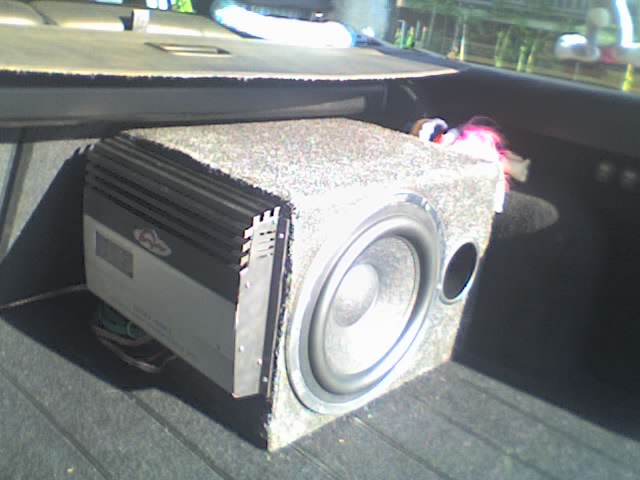

o 16.08.2009, 21:46 | pista tdi
ok.dik moc.a tohle tam mam ja.
foto k příspěvku  od pista tdi
o 16.08.2009, 21:56 | rebel
No tak to máš podobnou bednu jako já ,-))
Tak hodně stestí v odrušení tech pazvuků
o 16.08.2009, 22:05 | pista tdi
diky a drz palce.zatim cauky :)
