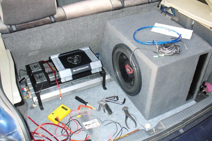

hrajě pěkně, tlačí taky pěkně (moc jsem ho nekotlil), kolik Db nvm, sem ho ještě neprohnal. pořád dělám na autě, takže jsem ho ani nestihl rozehrát. v bedně 60l sťerbinu
o 05.09.2009, 17:51 | Bladzej
aktualnější foto momentálně nemam.
foto k příspěvku  od Bladzej
