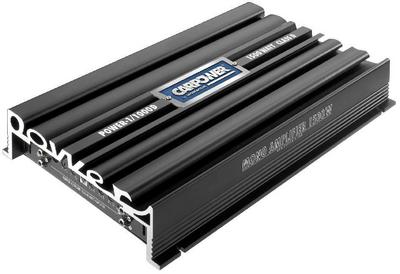

Zdarec lidi chtěl bych se zeptat jestli má někdo zkušenosti jak napájet zesilovač doma jinak než z auto baterie někdo mi jednou řikal že je to možný počítačovým zdrojem tak mě zajímá jestli to jde.Vim blbej dotaz ale díky za rady a názory.

pčítačovim zdrojem fakt ne musel by bejt alespon 800w a stejne ma málo amper je to dobrý max na radio.
My sme to mely na kalbach zapojený takto baterie + nabíjecka(vlastní výroby kamarada dobijela 14V 40A) a vydrželo to hrát cely vykend nonstop bylo natom napojený 4kanal + 500w monoblok+ autoradio
o 04.10.2009, 17:08 | Bladzej
jak píše luda, dobrou baerku, kterou napájíš silnym zdrojem. mimochodem, do baterky pouštět maximálně 1/10 její kapacity.
například 90Ah nabíjet maximálně 9A.
o 04.10.2009, 17:23 | luda551
no ta nabíjecka byla delána na zpusobu alternátoru v aute ten ti taky dobíjí 70A do 55Ah baterky
o 05.10.2009, 10:10 | hifim@ni@k
Zdroj 13.8V 40A. Manson.
