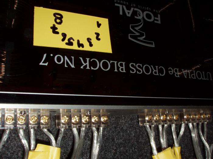

o 16.10.2009, 11:42 | ivls
bod za 3-pasmo,
ale použít nějakou pasivní vyhýbku, která umí biam zapojeni - tj. na dva kanály středy a vyšky a na druhé dva kanály středobas
já to hrál přes focal crossblock, je to v podstatě to samé, jen je to komfortnější na ladění a je tam více kmbinací - viz foto
myslím, že biam umí třeba morel vyhýbka serii elate, pokud se nepletu
foto k příspěvku  od ivls
