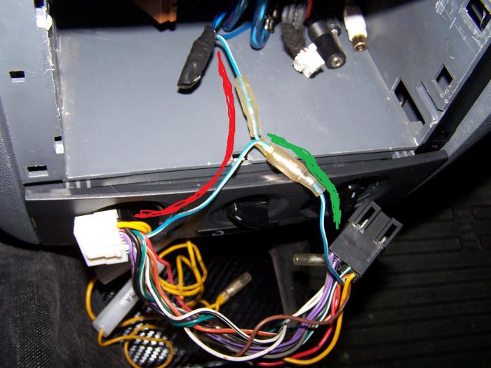

ještě sháním 4 kanál,at to mám v aktivu,pak jasný.Jdu to vyfotit pro představu jak je to s těma drátama.
o 24.10.2009, 18:43 | LukeFab
Tak snad to bude vidět.Červenou barvou jsem označil kabel od konektoru z rádia a vede na spínání zesilovačů.Zelenou jsem označil odbočku,která vede do isa.Tudle odbočku mám na tomto rádiu poprvé a je taky zatím zapojená.
V návodu se píše:When the car stereo is installed in 1998 VWmodels and later,remove the auto antenna leads (a-5 to je modrej kabel na kabelovým svazku,který se zapojí do isa v autě) (I) AND (h) - TO JE TA ROZDVOJKA na jedné straně označená jako I a H, která vede do isa- Be sure to insulate both iso connector side terminal (h) and main unit side terminal (I) with insulation tape,respectively.
Tak pokud jsem to pochopil,tak to jen rozpojím a bude po problému.jen by mě spíš zajímalo proč to spíná zesilovače.Ale to snad jistím zíra jak dobiju batekru.

modrý je remote ne? máš to propojené se stálým + takže zesíky pořád zaplé... to rádiem nebude :)
o 25.10.2009, 15:20 | LukeFab
Jo dobil jsem baterku,zapojil to a opravdu zesilovače byly zaplé,tak jsem to rozpojil a diody na zesikach zhasly,tak doufam,ze jsem to vyřešil.
