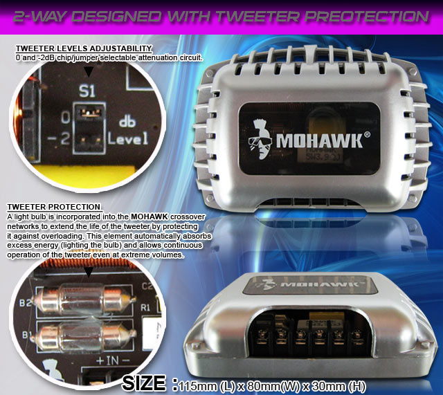

ahoj , mám tydle komba [ Link ] a ve vyhybkách sou takový jako by žárovky fakt nevím jak se to jmenuje,když jsem jim ted malinko přidal na zesiku tak si všímám jak je ty vlákýnka v tom rozžhavujou je to dobře?? asi ne co ?
o 11.11.2009, 23:07 | RE5PECT
je to to v kroužku v levo dole =)

o 11.11.2009, 23:09 | Midnite
Když si to přecteš tak zjistíš, že to pohlcuje přebytečnou energii a bude to svítit jako žárovka.. tak je to v poho

o 12.11.2009, 00:53 | endru.ondra
Je to kontrolka proti přetížení a odpálení. Vybíjí to přebytečnou energii kterou tam v určitou dobu pustíš.
o 12.11.2009, 06:49 | luda551
Že by ochrana víškoveho reproduktou???:-D
o 12.11.2009, 09:27 | prohifi.cz
A nebo ochrana výškového reproduktoru? :-)
o 12.11.2009, 14:19 | Monička
Měl sem ty kompa, a co vím tak je to proti přetížení.. Takže jako kluci.. Já si myslím že když už problikává či svítí, tak bych ubral na Gainu.. :-)
o 12.11.2009, 14:24 | RE5PECT
děkuju moc všem za radu =) jen mě je divký že to nich skoro nic nepouštím a ono to už problikává, mám je na zesiku GZTA 4.120MK2 gain mám tak na 45% a když dám rádio tak na na 65% hlasitosti tak mě to problikává,se mě zdá že do nich pouštím málo na to že maj 100RMS =)

o 12.11.2009, 17:30 | TommyDS
Gain neurcuje vystupny vykon, ale vstupnu citlivost...
A nemusi to preblikavat len kvoli prebytku vykonu, ale preto ze dostavaju tie vyskace skresleny signal ...
