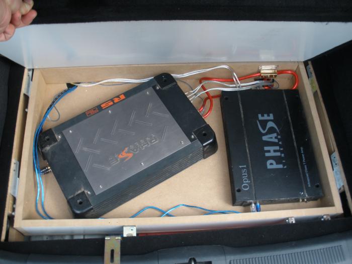

lukefab: jak mas pridelany zesilovac? v mdf konstrukci (oddeleny zesilovac od kovovych casti) nebo treba na operadle (kde se dotyka obal zesilovace kovu a tudiz muze kostra nekdy delat problemy)?
o 22.11.2009, 20:48 | LukeFab
je na mdf v dvojté podlaze.nic se ho nedotýká.
Je tam takhle jak byl předtím Phase [ Link ]
