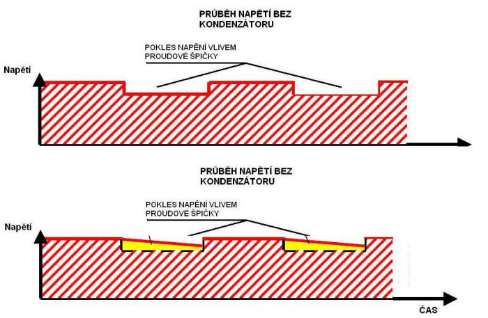

Já si myslím, že DOBRÝ (!!!!!) kapacitor určitě funguje :-))
foto k příspěvku  od *konny*
o 09.01.2010, 20:51 | Augi
Souhlasím s konnym, jen podotknu, že druhý graf je nejspíš "s kondíkem".

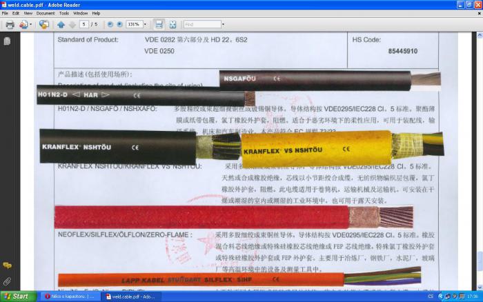

tomas.V : kabely ke svářečce musejí byt velmikvalitní.Kamarad děla servisaka(svařeček) a dal mi na vyběr jestly gumu nebo neopren(izolaci),neopren je lepší ale u 50ky kabelu je cena 215kč za metr:-(kdež to guma 160kč
o 10.01.2010, 14:47 | tomas.V
Luda: on tam tak velkej rozdíl není. Svářovací kabel má slabší izolaci jinak ohebnost je stejná a hlavně cena úplně někde jinde.
On stačí rozdíl v ohebnosti kabelů např. Kicker a Sinus Live a cena je přibližně stejná
Luda nemyslel si inolaci: silikon a né neopren?
o 10.01.2010, 15:02 | ruffrider
no neoprenová izolace by asi dlouho nevydržela:-) , ale jako příklad ty svářecí kabely dobrý.

tomas u svareckovejch kabelu je izolace silna jako u hifi dratu jen tam neni zachovana stejna sila izolace na delce kabelu nekde je ho azaz a nekde jen slupka to je celej problem

tady další neopreny [ Link ]

o 10.01.2010, 19:01 | tomas.V
Luda: jjjj máš pravdu a čučim na to jak puk. Opravdu NEOPREN izolace
o 10.01.2010, 19:03 | ruffrider
tak to asi nebude ten klasickej neopren cooo:-)?

ten obrázek konnyho je správně, ale povězte mi, kdo z Vás si tady je schopnej uvědomit, že na ose "napětí" je u zaplého motoru v horní poloze kolem 14V v případě zapojení kapacitoru, bez něj jen například 12,8V

Escudo: Asi tak všichni to motaj dohromady. Fakt kapacitor dělá to co je natom grafu co uvedl *konny* vykrejvá rozdíly a oproti baterce je kap mnohem rychlejší. Když budete mit v nějakej extra odběr tak se nedivte až se vám někde zastavý auto protože takhle rychlý kmytání napětí nedělá dobře řídící jednotce.

tak jsem to konečně spočítal ;-)
zesilovač který má výkon 100 watů při 12 voltech bude mít při 14,4 voltech výkon 145 watů
Pravda do 3 dB to má dooost daleko ale mě by se to stejně moc nelíbilo.

Jeste ke konnyho grafu:
a) Vybijeni neni linearni, takze ta cast grafu, ktera je ozancena zlutou barvou, nebude rovna, ale prohnuta.
b) Kde je nabijeci faze? Odkud se kapik nabiji? Ze vzduchu? Ne. ze stejneho akumulatoru, kteremu "pomaha" napajet system. Takze nabezna hrana grafu nebude zubata, ale bude tam zase opacne zahnuta krivka.

o 12.01.2010, 08:19 | *konny*
Vždyť si to každej zkuste na svém autě, zapojte digitální voltmetr na napájecí svorky zesilovače, dejte volume doprava a připojte dobrej kapacitor a odpojte a hned uvidíte, co se děje s napájecím napětím :-))

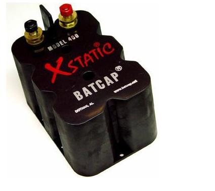

A co tedy použít rovnou BATCAP :-)

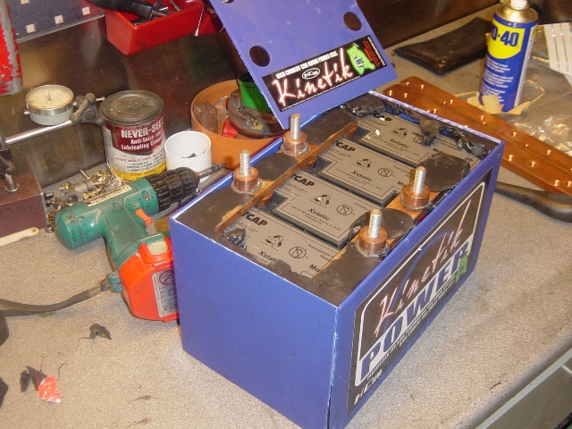

a co třeba Kinetik Baterky kde jsou Batcapy taky:-))
foto k příspěvku  od petis
o 12.01.2010, 21:45 | petis
Ale to to nemá bohuže (díky bohu) s kapacitorem nic společnýno:-)))
