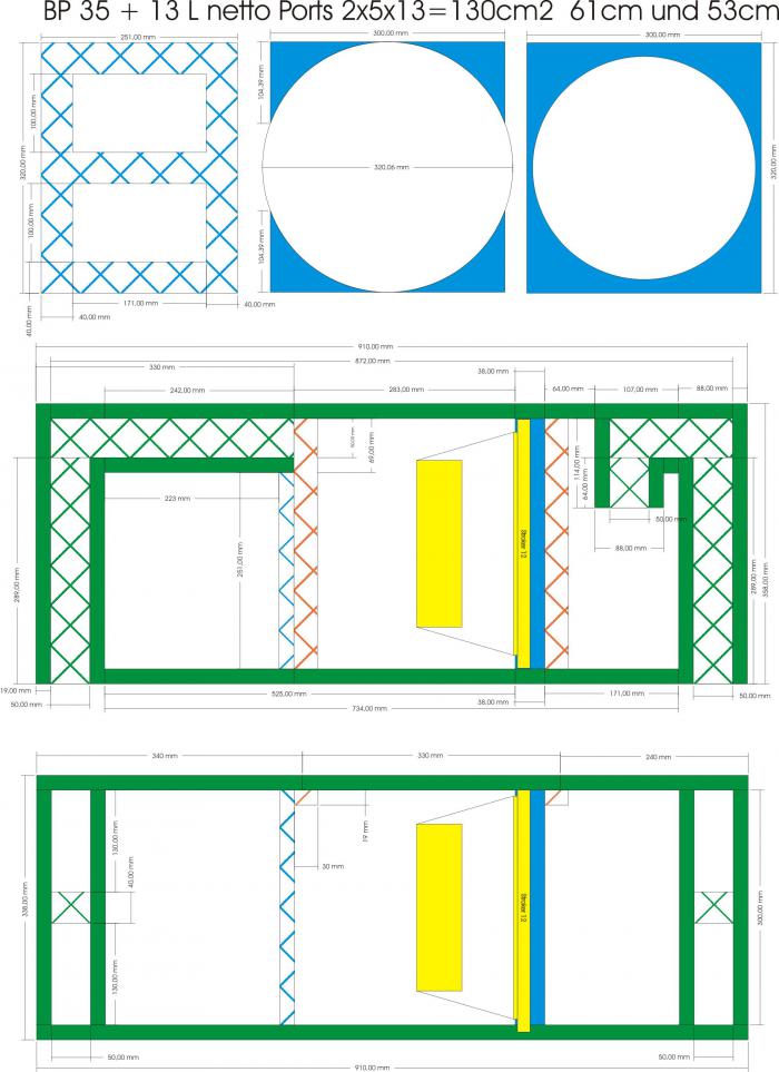

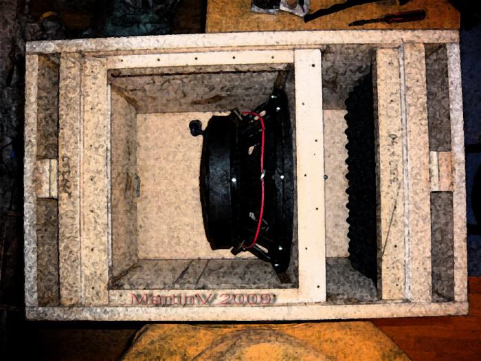

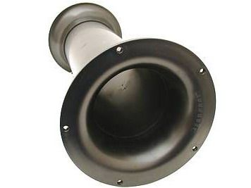

Ahojte, trosku blba otazky, ale este som s okruhlzmi portami nerobil...
Ako sa pocita dlzka pri zaoblenych frovena aeroportoch? cele aj so zaoblenymi castami? niekde som cital, ze zaoblene casti sa pocitaju koeficientom 0.9....
Tlmite ich nejako? dynamat a spol...
Ako ich najlepsie prichytit? troska prelaminovat/lepit?
Diky
M.

o 23.02.2010, 16:49 | petis
moment ty jsi SQ ne:-))
do jakýho auta? je to 16cm? jakej zesík, jakej woofer?
Já ladil dýlku na měřáku dycky o 0.5cm delší trubkou.Zaoblení to chce přilepit Powertape.
o 23.02.2010, 16:52 | hifim@ni@k
o 23.02.2010, 17:29 | Bladzej
já ho přilepil silikonem ke stěně ozvučnice. spoje nátrubku jsem potom napevno slepil chemoprenem.
o 23.02.2010, 18:47 | -gregi- | Upraveno: 2010-02-23 18:49:16
Rezonancny kmitocet ozvucnice fb=54,6xodmocnina[(S/(V.l)]
S = plocha natrubku, V = objem ozvucnice, l = akusticka dlzka natrubku
Akusticku dlzku natrubku dostanes ako sucet fyzickej dlzky natrubku a koncovej korekcie. Koncova korekcia zavisi od tvaru natrubku, ale priblizne sa da napisat, ze je rovna 0,93xodmocninaS(plocha natrubku).
Kldune ho mozes oblepit dynamatom, alebo natriet braxom...

o 24.02.2010, 11:16 | noclue
petis> som na poslednom bandpasse nezvladol porty, plocha a dlzka portu podla navodu ale tym, ze neboli dostatocne zaoblene, resp nemali dostatocny prierez a tak som to mohol zahodit...
pocul som ten isty BP hrat v kombiku, bol s 4" aeroportami, a mal som pocit, ze hulk hogan mi osobne kope do chrbta :-)
Zapco Studio 500 = 1kW @4Ohm
stary Stroker 12
hifi: diky, je to 6th order BP
gregi: super, diky! mYlnu :-)

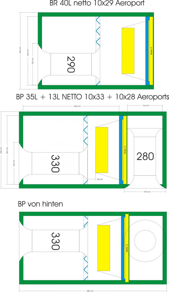

o 25.02.2010, 08:43 | noclue
gregi> presne!
tzv. Druckkammereffekt ide ten je pri kombikoch typu Mondeo, Pasat,A4 atd... pod 40-50Hz, a nadvihuje vsetky nizsie frekvencie (teoreticky az po nulu) s 12dB/oktavu - prenosova charakteristika auta...
Pri malych kompaktoch ala Polo/Fabia je to aj 70-80Hz, cize tam staci uzavrenka, ktora zrkadlovo kopiruje svojim NF priebehom "vehicle transfer function" a ze to funguje nepochybujem, lebo som uz pocul auta s 1x10 v uzavretej
Ako vyriesit (ked nechcem dat porty von z bedne) tieto 2 bedne hore BR dole BP v 2 rezoch
foto k příspěvku  od noclue
o 25.02.2010, 08:46 | noclue
este som prepocital porty z 80cm2 na 130cm2 pri ploche membrany okolo 400cm2.... pretoze 80cm2 strbiny nestacia a 80cm2 Aeroporty stacia :-)
o 25.02.2010, 08:49 | noclue
este som zabudol> pri dolnom budu porty tiez zaoblene, ale len na hrubku materialu, cize cca 1.5cm zvonka aj zvnutra. Takisto rohy budu vyplnene...

o 27.02.2010, 23:16 | -gregi-
Martin v ziadnom pripade nedavat natrubok za menic. Prave naopak by malo byt vyustenie natrubka dovnutra co najdalej...
V blizkosti menica by vznikali neziaduce aerodynamicke efekty(a ovplyvnenie priamo TS parametrov). Predpoklada sa totiz, ze vzduch v objeme ozvucnice sa moze iba stlacat/roztahovat, nesmie vsak dojst k prudeniu...To samozrejme nie je 100% realizovatelne, avsak snahou je sa aspon k tomu priblizit, napr. dostatocne velkym objemom boxu (nie vsak moc velkym:-)
o 28.02.2010, 01:41 | noclue
gregi: dik, presne to som aj spravil, porty su 10x10 a zmenil som aj umiestnenie menica, ked to dopocitam a hodim do kriviek, tak to postnem.
