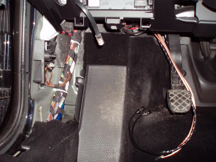

Zdravim, nevíte někdo pls kudy nejlépe protáhnout napájecí kabely u VW Passat 3C od baterky dovnitř?
Díky.
19.04.2010, 14:05 |
Barthez

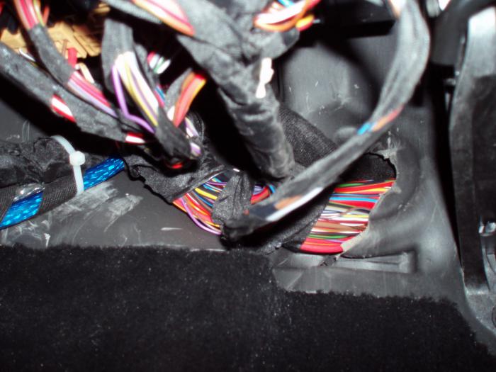

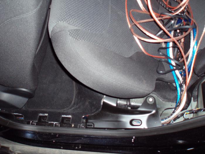

Z motorove casti sundas kryt baterie, nejlepe baterku ( jde to i s ni ) a vlevo dole vedle nosniku je pruchodka z tvrzene gumy......
Pak vse tak jak ma bejt protahnout...
