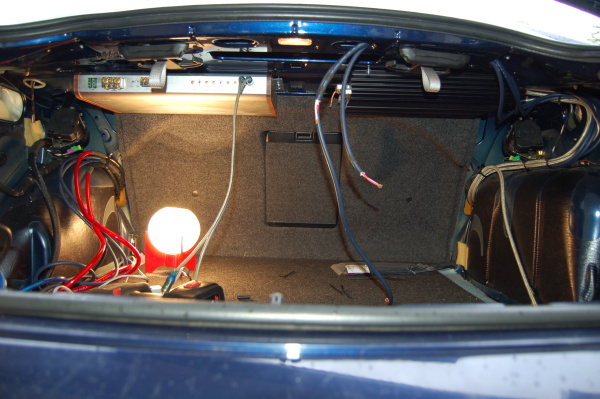

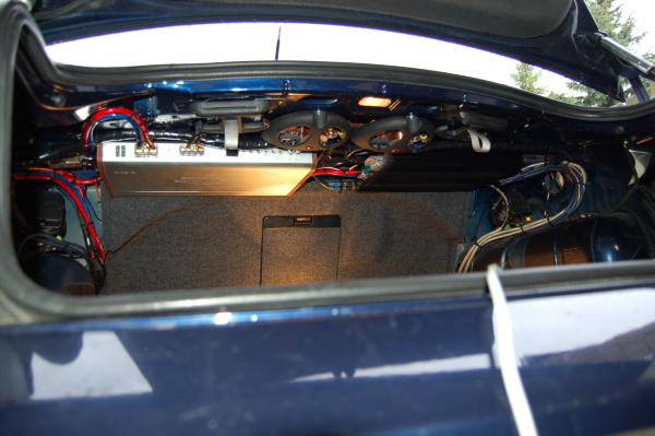

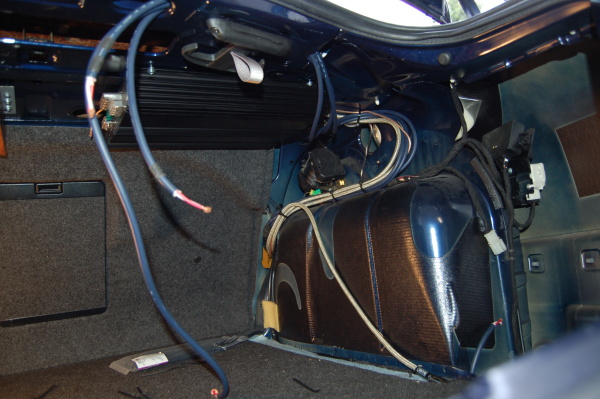

Po několika denním bádání sem se rozhodl umístit zesilovače vzhůru nohama na zadní plato. Už jen kvůli tomu, aby na první pohled nebylo v kufru nic vidět a druhak, aby kufr zůstal zachovaný. nechci showcar, ale malinko praktické auto. Nuže, pár fotek:
foto k příspěvku  od Milhauzz

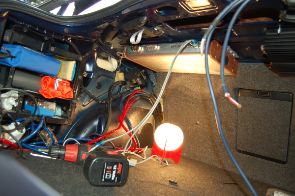

o 16.05.2010, 19:50 | Milhauzz

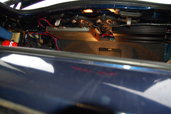

Nu a snad malinko hotovo.

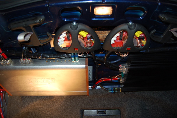

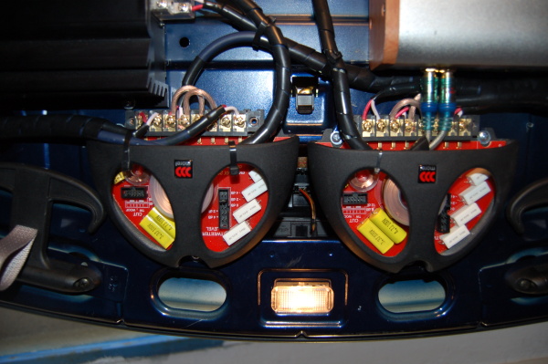

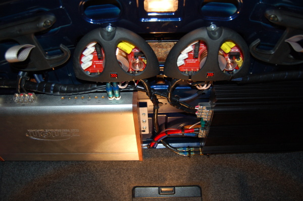

Vyhybky vlezly tak tak. Všechno se to zdá malinko nelogický, ale chtěl sem za každou cenu zachovat mega praktický háky na tašky.

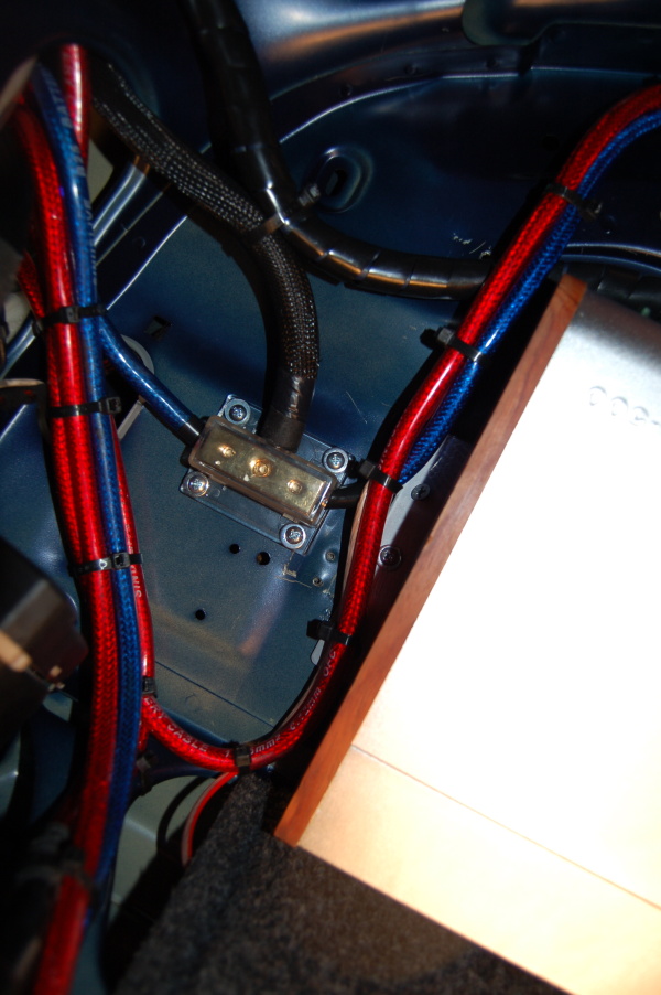

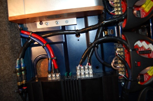

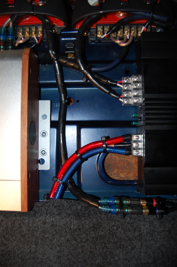

Nu, a to je zatím celé. Vím, šlo by to líp. Kabely jsem schválně nezkracoval na krev, raději mám rezervu. Jeden nikdy neví, kam pohne se zesíkem :)

o 16.05.2010, 21:10 | rover (WoodTech)

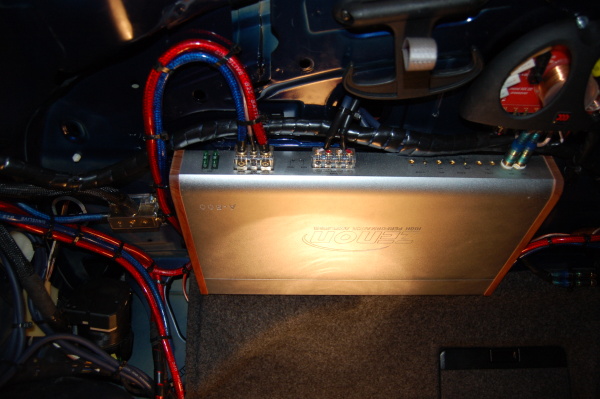

Praktické a pěkné :-) řešil jsi nějak oddělení uchycení zesíků od kostry ? Už sem vyděl že to při tomhle uchycení děla bordel .

o 17.05.2010, 07:56 | Milhauzz
Rover:
Neřešil jsem to. Nejdřív jsem to chtěl realizovat, a to tím, že bych dal zesíky na desku a tu pak přichytl na plato. Jenže při pokusech a měřeních vyšlo najevo, že deska by udělala víc škody jak užitku a tak jsem to namontoval bez oddělení kostry a doufal. A doufání se vyplatilo, nic nepíská, Zenony to zvládají bez problémů.
o 17.05.2010, 08:32 | cendler
hezký, měl jsem jeden taky tak v passatu, jen malá připomínka, pod zesíky bych dal aspoň jeden plát tlumení, jinak dobrý
o 17.05.2010, 08:38 | Milhauzz
Je pravda, že nějakej ten plát tlumení a na to koberec - jo, vypadalo by to hezky a celý by se to zcelilo. Ale říkal sem si, že na zesilovače budu hudnej a i když moc netopí, tak jim nebudu v chlazení bránit žádným tepelným izolantem (ono zmiňované tlumení nebo koberec). Co se týče zvuku, tlumení potřeba moc nebude. Plánuju osadit kufr malým SQ wooferem, čistě jen na doplnění nejspodnějších kmitočtů s max 250 RMS, takže tady není proč tlumit. Ale uvidím po pořádným vytlumení dveří, třeba nebude woofer potřeba.
o 17.05.2010, 09:30 | Vasekkch
ten malý SQ woofer nebude slyšet z kufru
o 17.05.2010, 09:46 | Pavel02 | Upraveno: 2010-05-17 09:51:05
To se trochu divím, že ti to fakt nepíská. Vidím tam i dost nevhodné křížení napájecích a signálových kabelů. I když možná je to lepší, než aby šly vedle sebe.
Zajistils upevnovací šrouby zesilovačú proti povolování? Jednou jsem tak dával zesilovače a protože jsem na to trochu nemyslel a majitel to nekontroloval, tak se stalo, že vozil zesík pověšený jen za kebely.
o 17.05.2010, 10:24 | Milhauzz
Pavel02:
Taky se divím, že je klid. Je pravda, že se to tam celé hodně kříží a je to spíš taková uklizená změť kabelů. Ale na design fakt nebylo místo - holt daň za praktičnost. Důležitý je, že žádný rušení nikde není, ony ty signály od Basicu jsou asi hodně dobře stíněný. Šroubky jsou samořezky do předvrtanýho plechu, zatím to zajištěný nijak nemám, ale už včera sem na to myslel. Budu muset tohle a spoustu jinejch věci dořešit.
Vasekkch:
věřím tomu, že bude slyšet, nejsou watty, jako watty. Navíc ten woofer jsem už měl v podobným sedanu a zvuk se dostal až ke mě naprosto s přehledem. Je to jen a pouze na doplnění pásma, ne na žádný "porno disko" a stažený okýnka :) On má celkem hodně slušnou citlivost (starší kousek Infinity Beta Ten) [ Link ]

o 17.05.2010, 12:17 | D-door | Upraveno: 2010-05-17 12:19:09
dobry napad mozna bych udelal nejaky dekl na zesilovace
o 02.07.2010, 17:41 | hifim@ni@k
To uchycení zesilovačů by se možná dalo realizovat pomocí nýtovacích matic ( místo samořezek ). Matice nejsou drahé, problém jsou kleště. A potom použít závitový tmel a mělo by to držet.
