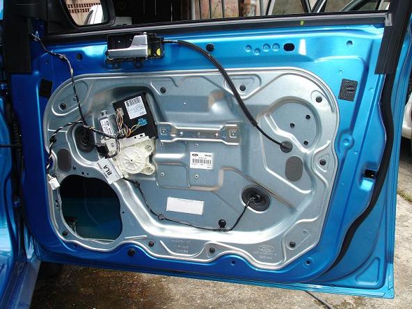

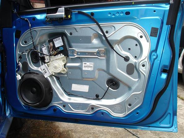

o 26.05.2010, 19:43 | Nepér
S montážní hloubkou by asi problém nebyl, viz. obr.
