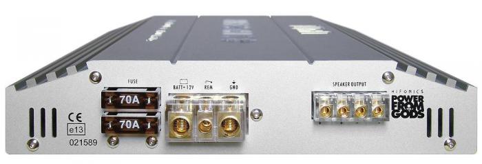

Ahoj mam novy zesilovac-monoblok Hifonics TXi 1500D a zajimaji me ty formy zapojeni na 4,2 a 1ohm,myslim tim jak tam zapojit do terminalu kabely od subwooferu.Jsou tam dve + a dve - tak zda by my to nekdo bud mohl podrobne popsat a nebo na prilozene fotce nejak vyznacit.zatim to potrebuju zkusit na 4ohmovem subwooferu ale pak budu mit 2x12 palcove subwoofery ktere maji dohromady 2ohmy tak prosim jak to zapojit
foto k příspěvku  od Jazzy

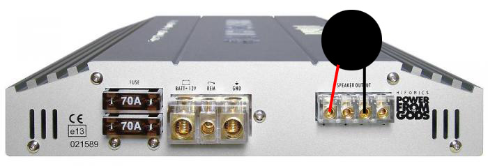

jesli to je jednocívka o 4 ohmech, tak prostě na terminálu do zdířku plus a mínus.
tu foto pro jeden čtyř ohmovej sub.

o 28.06.2010, 19:17 | Bladzej
add obrázek, to černé kolečko je samozřejmě ten sub. černá linka je mínus vodič, červená je plus.
tvrdit že suby budou mít dohromady 2 ohmy, to záleží na zapojení seriově/paralerně a jejich impedanci.

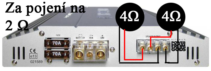

o 28.06.2010, 21:51 | Bladzej
terminál je konstruovanej tak, že pokud pokud zapojíš dva suby, každej do "svých" zdířek terminálu, odpor se počítá podle paralerního zapojení. stejného výsledku dostaneš i tímto zapojením [ Link ] na hornim obrázku, akorát obsadíš pouze část terminálu. to se hodí např u dvoukanálu, nebo použitím jednoho subu, ale se dvěmio cívkami.
pokud si takhle "hraješ" s impedancí, dávej pozor, jesli to ten konkrétní zesák zvládne. jestli máš toto hifo, tak to jede v pohodě i do 1 ohmu, takže bez obav.

u toho rainbow bohužel si myslim (tu bednu neznám), že to jsou 2suby po 4 ohmech a už někde v bedně spojeny paralerně na 2 ohmy, nebo má jen dva termínály a budeš jej moc zapojit jak na 2, tak 8 ohmů.
