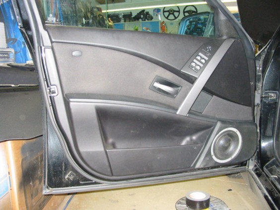

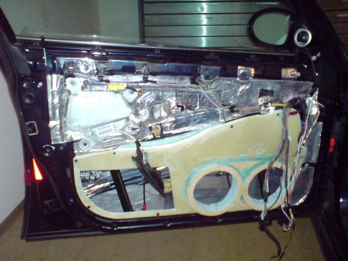

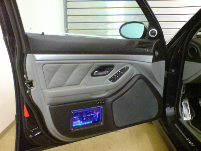

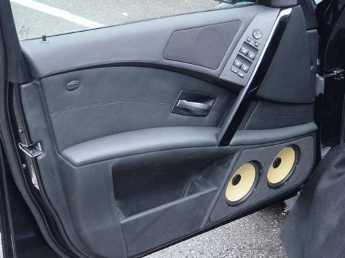

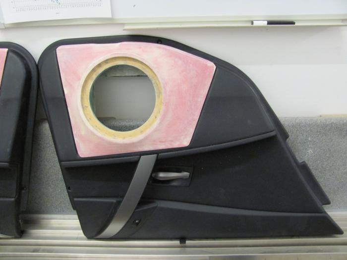

Tady máš pár obrázků pro ispraci
18.07.2010, 00:11 |
Maroš Dakujem za vybornu inspiraciu Harrymu. Este niekto dalsi ?

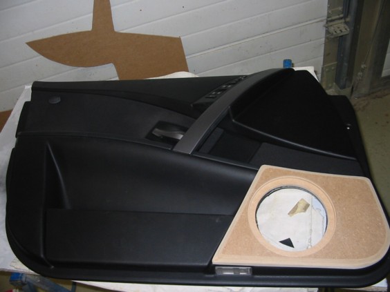

pro 323Marty - tady jsou ty E39 dveře
Pod tím laminátem je velká díra, takže pokud by jsi využil obě kapsy, tak tam tu ozvučnici dostaneš.

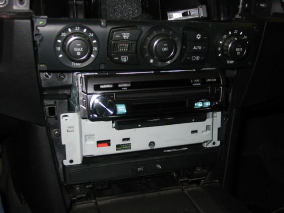

Má někdo ještě další zkušenosti a inspirace pro upgrade zvuku v E60/61. Je hodně náročný tam dostat jiný rádio, to na ty fotce je celkem dobré místo, jen ta práce s tím.

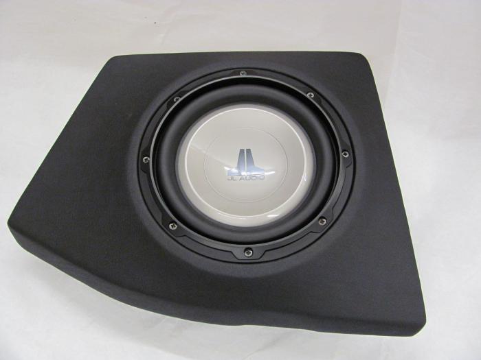

u e60/61 staci vymenit bass repro pod sedackama + se prodava P&P zesik 3 a 5-kanal od Blaupunktu s kabelazi (pod palubku nebo do kufru), rozdil je pak dramaticky, nemusis nic rezat a bastlit... podle urovne vybavy je pak dobre doplnit predni dvere vyskama, pripadne i vzadu, zakladni hudba tam nic nema (ano, tragedie v tehle cenove relaci)
