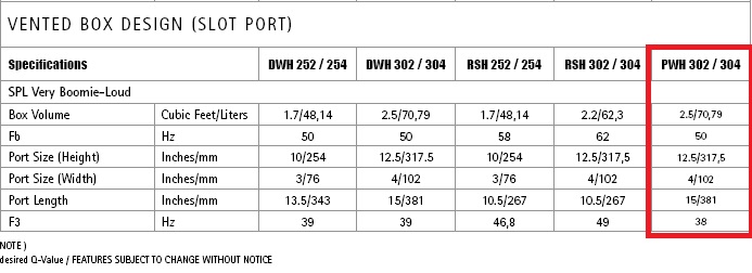

Prosim potrebuju radu. Budu predelavat bednu a vracet tam sterbinu. Udelam to podle vyrobce, ale zda se mi to ladeni na 50hz moc vysoko ne? nejde to hodit treba nekam niz? Druha vec, co znamena to F3? a posledni vec, potrebuju si upravit jeji rozmery podle moji bedny. Pujde to? spocitat si objem a pak upravit dve strany a dopocitat treti??
foto k příspěvku  od axetom
