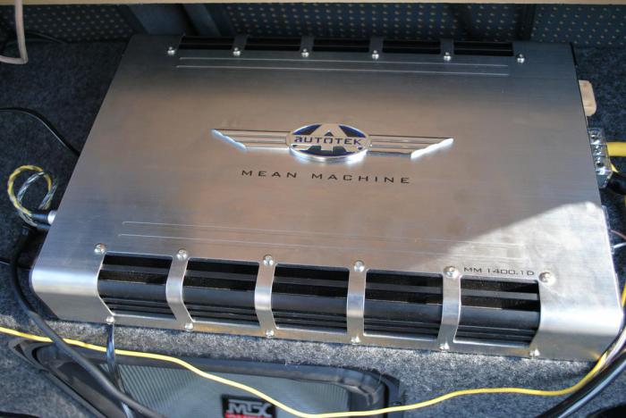

Čau. Prosím Vás všechny o radu. Když pustím jakoukoliv písničku, která má dost bassů a zesílím monoblok, tak mi prostě vypadne. Slyšel jsem, že je chyba v zapojení a hlavně v napájení. Kde přesně bude problém? máte někdo zkušenosti? Poradíte mi? Předem dík za všechny odpovědi a názory!

je to monoblok Autotek MM1400.1D, baterie je 75 A z Audi A4, kabely jsou Hollywood, ale průřez nevím. Muzika byla dělaná na zakázku od uživatele rovera. Pochybuji, že by mi dal slabé kabely. Říkal mi, že mám projít všechny napájecí kabely. Nenašel jsem nikde chybu...

Když jsem stál se zaplým motorem a hrál, zvládalo to, když jsem jel a přidal, tak to vyplo. Může to být ukostřením? Mám krátkou Felicii, dal jsem to na šroub, který je na kostře auta a je to u zadního světla v kufru. Neodrbal jsem to, ta barva z toho nějak moc nejde. Myslíš, že to je ukostřením?

jjj bude to 100% kostrou, ale alternátor 50A nebo 70A co má felda + ta baterka tomu taky moc nepřidá :-(((
No hele kostru dej to na pořádnej bod třeba pod pásy
Překostři i baterku v motorovém prostoru
Všechno odrbej až na plech...vem 40/60 šmirgl a to by to bylo aby to nebylo :-)))

No říkal sem ti at to pořádně ukostříš a odřeš barvu . Baterky ani kabelů bych se nebál takovej odběr to zas nemá. Pokud si neposílil kostru i na baterce tak to udělej a tu kostru v kufru předělej k pásům .

vyměň seriovou 10qmm od kasle na svorku baterky za aspoň 35-50qmm
o 26.09.2010, 21:52 | Toxxx
Bude to 100% kostra. Ja som to vyriesil tym ze som navaril srob na kostru auta a nemam ziadny problem:) Baterku som ukostril este raz ako pise tomas.V 50qmm kabelom.
