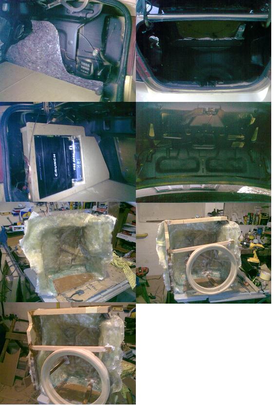

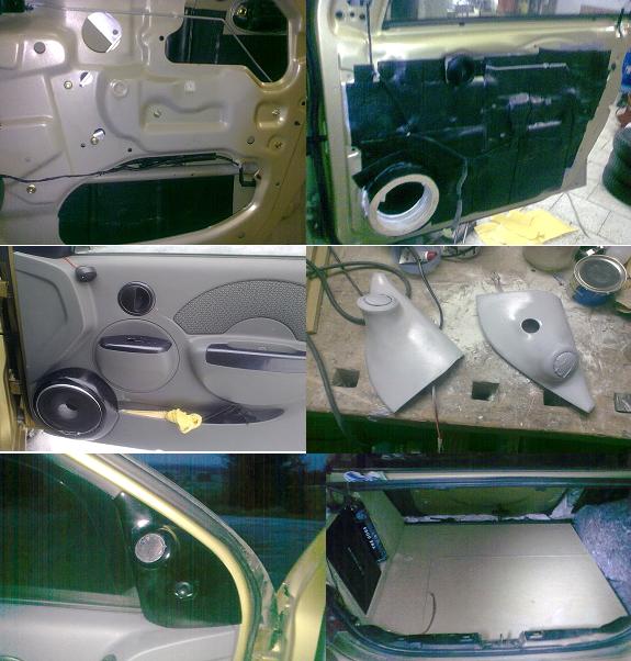

Ahoj kluci a děvčata :)
Chtěl bych se pochlubit se svou sestavou v autě.
Tahle sestava neni na žadne soutěže ani na machrovaní je to jen pro muj pocit není to nic extra ale mito vyhovuje a snad si nevyslechnu jen samou kritiku ikdyž i ta je třeba ;)
Vše bude pohánět baterka o síle 95Ah
Radio Pioneer AHV P3100 DVD
Přední kompa 165mm Crunch GTR 6.2C
Zadní repro pod oknem Pioneer TS-G1703i
woofer Hifonics Brutus Bx12D2-bude v laminátu v bočnici kufru o objemu 28L bassreflex..
zesilovač Crunch GTX 2600
kabeláž Autotek 20"
přední dveře tlumené vibrou 25"
kufr s části tlumý vibrou 25" zbytek natirací pastou pohlcující zvuk a rezonanci nato ještě nalepená chemopreném deka stavební.
mdf 22" na podlaha + bok kufru
+ úplně zbytečný Kapacitor Autotek XX CAP 2000D koupeny za super cenu jinak bych ho nebral bude slouží jako info stavu baterky ať nastartuji...
foto k příspěvku  od paja truhlik
o 09.11.2010, 18:12 | endru.ondra
Chtělo by to víc fotek
o 09.11.2010, 21:03 | paja truhlik
jasně hodím je tu. až to bude komlet zatím jsem u laminatování zadní stěny bedny pro woofer...

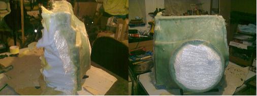

kluci tak jsem u problemu z místem abych tam mohl dát basreflex tak bude muset jít buď to z boku nebo štěrbinou to vyřešit.. nebo mám jít do uzavřenky? jak velká by měla být štěrbina když bassreflex je 80x250 děkuji moc.. vám
o 15.11.2010, 10:36 | paja truhlik
TAk tady dodávam další fotečky co jsem stihl
o 15.11.2010, 17:11 | endru.ondra
Můžeš dát štěrbinu a nebo dát basreflex ze strany na to vliv mít nebude. ale do uzavřenky bych ho nedával
o 16.11.2010, 08:44 | paja truhlik
jj ja tayk nechci moc uzavřenkua dám tam bassreflex abude z boku. myslím že to nebude špatná volba umýstění.. už je potahlej zakladovým rounem večír hodím foto. jen škoda že to musí byt takovej patvar:D kvulí žebru víka .. sedany to maj blbě situovaný. některý no. hold.
o 18.11.2010, 09:48 | paja truhlik
Tak sem skoro hotov aspoň se smraděním. dělám to ve sklepě rodinného domu takže si umíte představit to divadlo kolem to ho:D ale hlavně,že je hotovo ještě vybrousit kitovat a může přijít lak. ale první to osadím reprem a vyřežu otvor pro bassreflex.

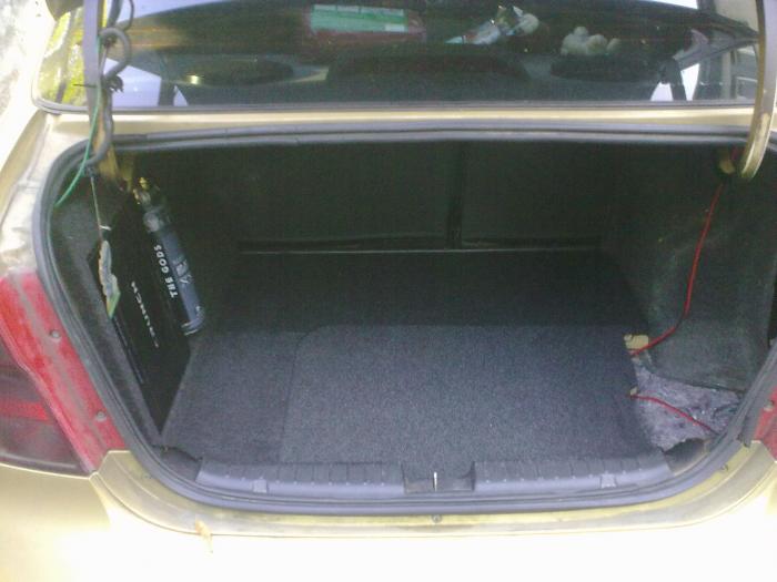

o 11.05.2011, 11:26 | paja truhlik
po strašně dlouhe době jsem dodělal koberec a tady to je ještě chci sehnat plexi..

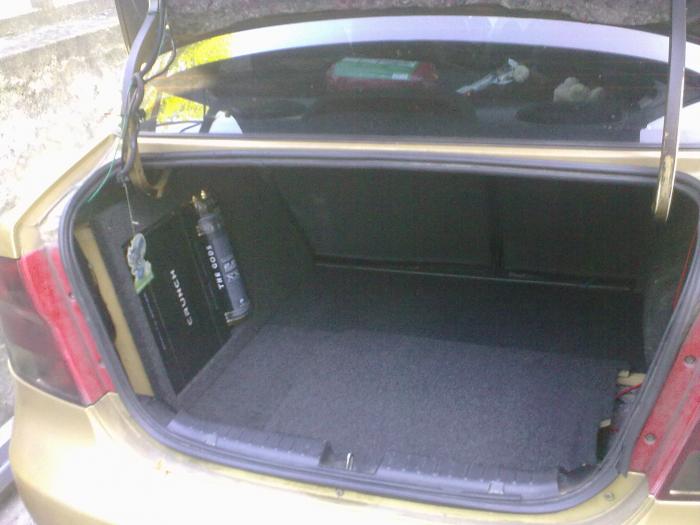

o 11.05.2011, 11:27 | paja truhlik
ještě musím vymyslet jak zakrýt tu díru po leve straně u zesiku asi nakým papndeklem a kobercem jelikož mdf se tam nevleze.. a bude.. ;)
o 12.05.2011, 13:39 | paja truhlik
Tak už jsem ze dvou stran slyšel že tento zesík co mám není moc vhodný pro tento woofer že je tvrdej a že potřebuje hodně nakrmit, je to vážně pravda? můžete něco nabídnout? popř nějaké rady? jsem schopen se ukázat i u vás Když to bude na Severo Moravském kraji -Opava nejlíp
