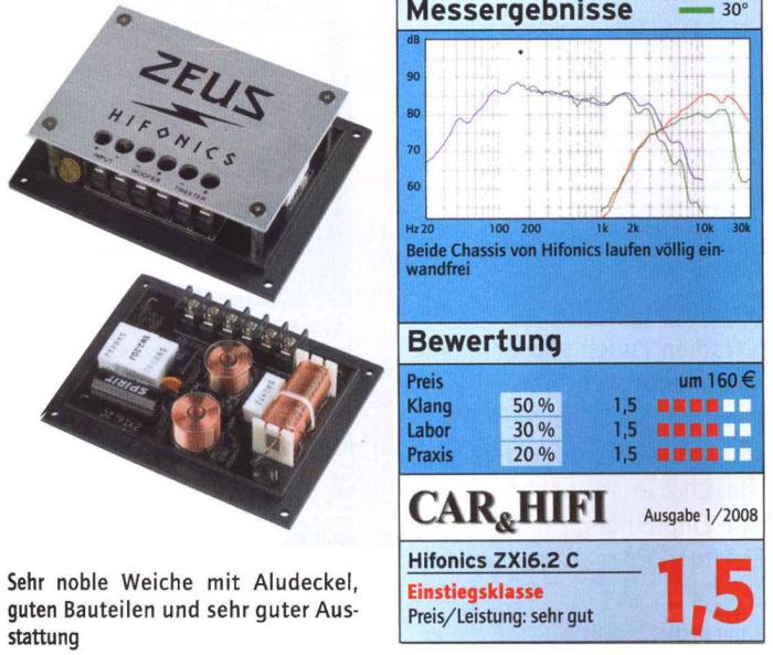

o 02.12.2010, 01:41 | Nismo.Power
no moc sem toho o nich nenašel....
o vejškáči nikde nic.... všude píšou o celku
aspon
foto k příspěvku  od Nismo.Power
o 02.12.2010, 07:59 | 323Marty
Hmm, podle toho grafu maj dělení celkem vysoko, takže jsou buď hodně na výkon, nebo je prostě jen horší vejškáč. Podle toho grafu bych nastavi ořez středobasu na 2.000Hz a vejšku od 4.000Hz s 12db poklesem. Ale stejně to budeš dolaďovat pak podle poslechu...
o 02.12.2010, 09:31 | Radeggast | Upraveno: 2010-12-02 10:53:23
Já bych dal třeba ty 4.000Hz... :)
Při nastavení do 2000Hz a od 4000Hz ti musí vzniknout propad... Ještě bych pochopil do 3,15 (nebo jak to tam je) a od 4, ale tohle bude moc...
EDIT: Jestli to 323Marty myslel jakože pro jednotlivé komponenty, tak jo, ale jako celek ne... :)
o 02.12.2010, 18:30 | Nismo.Power
taky bych rád abych tam měl i třeba těch 2-4Khz a nebylo místo nich ticho :) samo vzadu pak sou S3 emphasery který pudou třeba od 50 do konce ale rád bych kompa třebas do 3středobas a od 3vejšky.... no zkusim to hodit na cca ty 3 dneska a pak podle ucha jak to budou zvládat vejšky
o 02.12.2010, 19:48 | 323Marty
Chlapi, je tam pokles 12db na oktávu, tzn... středobas hraje při 12db poklesu i 4000hz, jen o 12db tišeji. Stejně tak vejškáč při poklesu o 12db na oktávu hraje i těch 2000hz, jen o 12db tišeji. Nemůžete nastavit na středobasu ořez na 3000 a na vejšce taky 3000, to by pak oba hrály to samý a naopak by vzniknul hrb a to velmi nepříjemnej. Lidský ucho slyší frekvence kolem 3000hz nejlépe, takže pokud to udělá mírnej propad na 3000hz, je to pro poslech jen dobře. Klucí, nebudu sem psát celou tématiku výhybek, o tom už někdo mnohem chytřejší napsal slušnej seriál! Pokud nepoberete základní princip, tak nedělejte aktiv.

tak s 12db to samo chápu ale nedokážu si představit přoč by se měl vyrábět nějakej hrb :) ale když to řikáš tak to asi tak bude no :)
o 05.12.2010, 13:18 | 323Marty
Nismo, když máš dva repráky se stejnou citlivostí hrající na stejný frekvenci při stejnym výkonu, naroste hlasitost na tý frekvenci o 3db, tedy hrb. :o)
