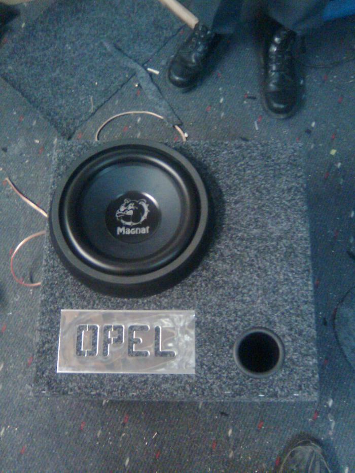

Zdar lidi mám trochu problém mám 2 basáky od magnáta ale nevím o nic vůbec žádné udaje. Nevíte jak něco zjistit? zatím dík moc

nj rady sice super ale ono zezadu totiž není vůůůbec nic. Takže já nevím jak se jmenuje kolik má čeho už vůbec ne.

to ne je asi tak 4 roky možná víc a nikde se neprodává měla by to být limitovaná edice a bliká mu modře střed oreginálně jinak je to 300mm průměr a asi tak 230mm hloubku

vyfot prdel, takhle je to jak vestit z kristalovy koule
o 05.12.2010, 12:04 | beruska
ok ale to musím vykuchat bednu ale vzadu nic není jen černej koš a kryt přes magnet.

hmm machr hledal jsem to skoro je to ono podle rozměru díky moc. Tak nevím proč hraje tak divně protože bednu mám asi 67 L.

VAS: 66 liter <-- to neni objem bedny, ale ekvivalentní objem vzduchu jako parametr CMS.
Dle TS ti člen Wattman nasimuluje bednu.

super děkuji tak podle toho co jsem zadal tak asi jedinej problém bude v moc dlouhém nátrubku

zmenši objem treba postylyrenem na 50 litru - kup vetsi rouru o prumeru 100 mm s delkou 150 az 200 mm - bude to ok. Bedna at je tesna a tuha.

nj jenže já v té bedně nemám kuletaj ale hranatej výdech a přední stěna je s laminátu asi tak 5mm tlustá

tak prepocitame na nejakou hranatou sterbinu... napis mi to do mailu pod nickem.
