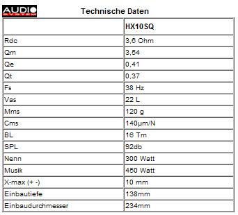

Aegis Ahoj,
potřeboval bych poradit na jaké frq. oříznout SW od komponentních repro.
PS: aby se mně to překrývalo...
Zes: P RS6 (zatím jedu na 4K)
kompa: AS x--ion
[ Link ] SW: AS HX10 SQ
[ Link ] Díky

Odhadem na 50, 63 nebo 80 Hz.
Na jakou presne z techto frekvenci? To musis zkusit. Zalezi to na objemu dveri, na tom jak dobre jsi stredobasy nemontoval, na tom jak dobre jsi vytlumil dvere atd. atd.
Vyzkousej to a uvidis. Obvykle cim mene, tim lepe...
Aegisi,tys sem dal TS parametry toho wooferu, ale ty paradoxně pro tvůj dotaz nejsou k ničemu. Prohifi má rozhodně pravdu. Nicméně nejlepší je zjistit si rezonanční frekvenci "fs" těch středobasů a oříznout to na první možné vyšší frekvenci, kterou ti výhybka nabízí. Tedy pokud je fs 55Hz, bude nej dělička těch 63Hz...
