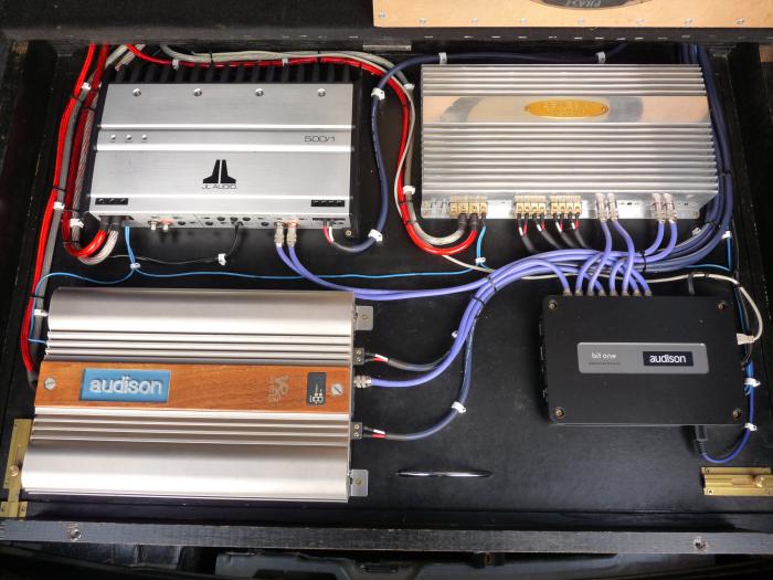

Ahoj asi to tady nekde je napsane ale numuzu to najit kdyz mam dva zesilovače muzu napojit obe remka do vystupu z radia? nebo jeden na ten vystup a druhej na vystup el.anteny na Alpine 9882ri diky za pomoc a doufam že je to pochopitelne.

Prepoj zesaky iba medzi sebou. Ja mam takto spojene 3 zesaky a 1 procesor. Z radia mi vedie iba 1 remote kabel.
o 26.02.2011, 18:52 | Toxxx
Je to ten svetlomodry tenucky kablik.
foto k příspěvku  od Toxxx
o 26.02.2011, 19:50 | joda406
ok diky
o 26.02.2011, 20:36 | otak88
mezi sebou:-)
