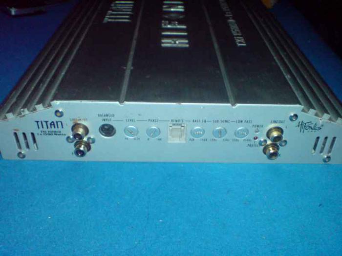

Prosim o radu
známej mě poprosil o nastavení zesu pač slyšel moje gz tak mi věřil že mu to nastavim ale ja sem v koncích a nechci ze sebe udělat lamu tak se vás zeptám.
rádio je pioneer deh mp40 a kabely dietz20qmm baterie akuma 56Ah zesik txi1500D
repro pioneer TSW358D4 zapojené do 1ohm každý sub je paral a propojení mezi nimi taky paral takže z nich jde 1ohm.
když dám volume na 1 už to klepe autem ale on chce aby to nehučelo ale dávalo přesný a tvrdý basy tak sem začal nastavoval a nastavení vxypadá takto viz foto

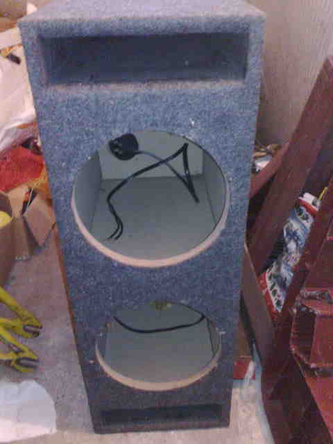

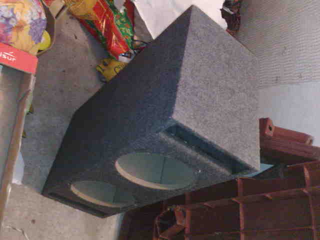

ta bedna neni z žádného aukra budete mile překvapeni :-D
foto k příspěvku  od Flash
o 21.04.2011, 08:44 | Flash

Tak to mě vůbec nenapadlo, že by štěrbinu někdo dělal od oka... Pro začátek bych to aspoň zaslepil a uvidíš, mělo by to bejt lepší. A dej sem odkaz na ten sub, něco sem našel, ale nevim, jestli je to on.

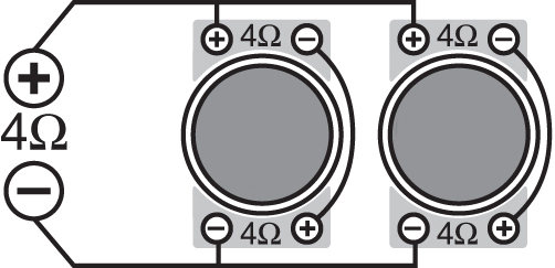

o 21.04.2011, 10:10 | Flash | Upraveno: 2011-04-21 10:28:17
a zapojení

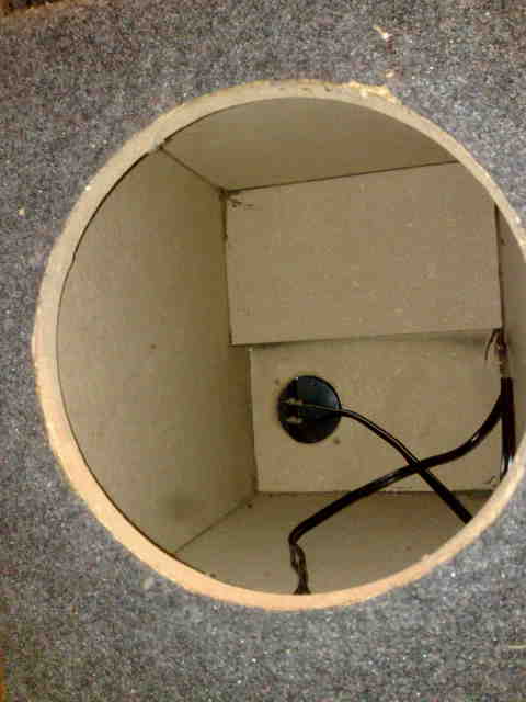

o 21.04.2011, 10:36 | Flash
ještě foto uvnitř
o 21.04.2011, 10:42 | clown
ten box na esprit neni delanej ani nahodou .. :o))
to nekdo setril za natrubky a udelal tomu proste sterbinu
vezmi nejaky husty molitan a ucpi to :o) cim hloubs tim lip.. ja ve finale do bedny fouknul i stavebni penu .. , slo jen o ucpani, ne o finalni reseni .. a to jsem kurvil o dost lepsi bednu :o)
o 21.04.2011, 10:43 | Flash
takhle to dnes přepojim aby měl zesik plnou kontrolu DF protože suby sou nový a spálit je kamošovi nechci by ně sežral takže to bude na _4ohm
Zase to nebude moc hrát ale nebudu se bát o suby ani o zes ale je fakt že sem to měl udělat jako první hlavně aby se ty suby nebo zes nenačli to bych nechtěl. :-(
Podle údajů zesu to bude dávat ve 4ohm 540Wrms takže to myslim bude nejlepší volba :-)

No takže ucpu to molitanem a vrchy mam zalepit mdf nebo pryskyřicí protože fakt sem nikdy nic takového nedělal ale je fakt že všechno je jednou poprvé :-D
o 21.04.2011, 10:52 | Flash
tak mi došlo že bych mohl ten vnitřek tim molitanem vylepit bylo by to hlubší?
