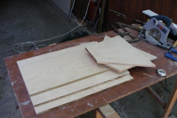

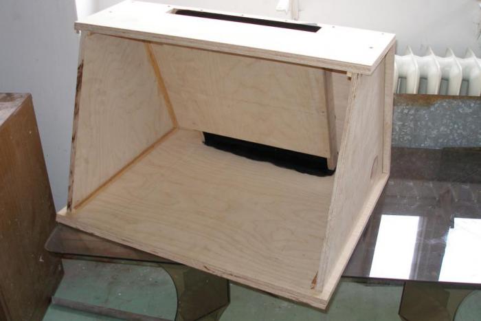

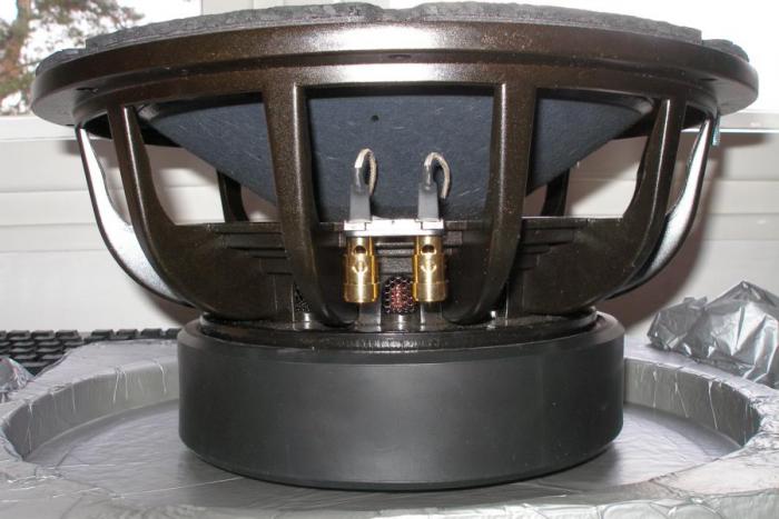

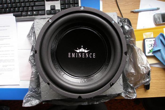

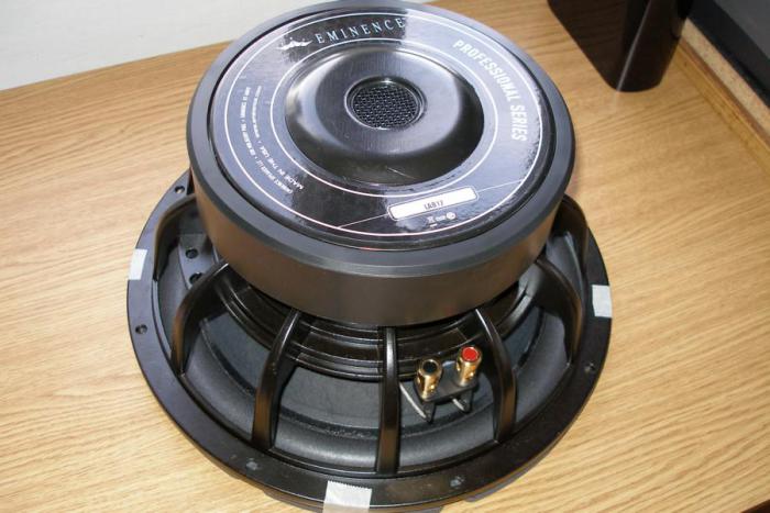

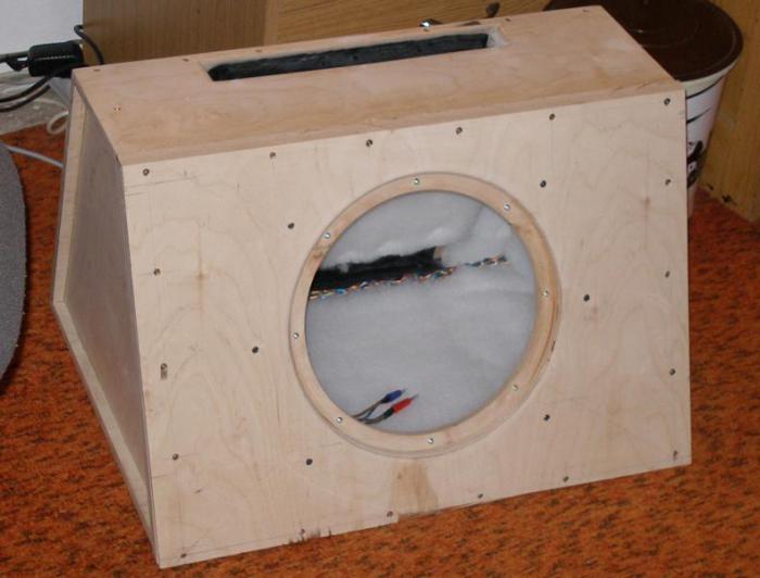

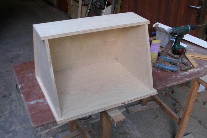

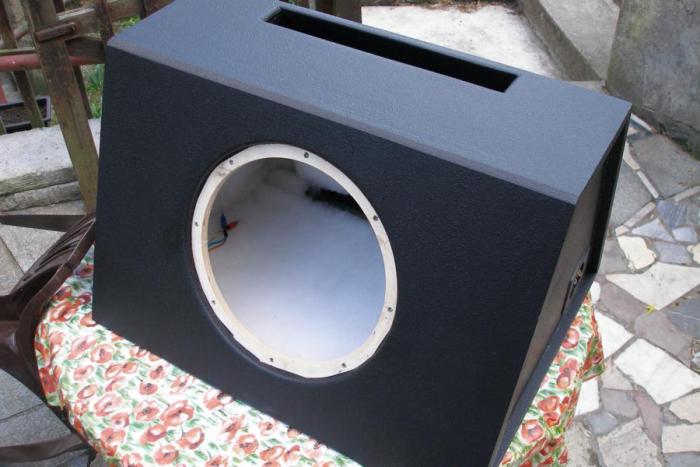

Dávám sem pár fotek abych se podělil o muj výtvor. Prioritou byla funkčnost.. mám to ve fávu, takže ladit design nemělo smysl :)
Jinak použitý repro Eminence LAB 12, použitej matroš 15mm překližka a na přední stěnu 18mm+6mm na utopení basáku.

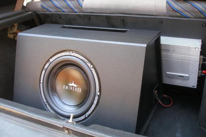

tady už uloženo ve fáru :)

ještě mám v plánu udělat stříbrnej gravírovanej kruh aby zakryl ten oškubanej papír po obvodu basáku..

a co zvuk?jak jsi spokojeny?cim to napajis?Nenatocil bys nejake video?Ta eminence me zajima.

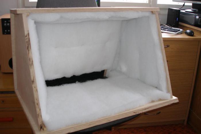

Práci jsi odvedl pšknou, ale za mě jsi použil slabý materiál na stěny. Těch 15mm je zatraceně málo. Když už to tak máš, tak tam aspoň z vnitřní strany přidej "žebra". Obávám se, že tomu bude chybět tuhost.
Nebo vyndej vnitřní tlumení a přidej tam do celého tu 6mm jak máš na čelní stěně.
o 23.04.2011, 21:19 | martin.dusa
Seat Power: No spokojenost je, zatim tak nějak laboruju jak to ideálně nastavit. Jinak je to na Mac Audiu 2200D, kterej s tim sice umí zacvičit pěkně, ale myslim, že kvalitní monoblok by byl s kontrolou líp. Bohužel to nemám možnost kde zkusit jakej je to rozdíl. Videjko zítra nějaký udělám :)
Pavel02: No taky jsem nad tim přemejšlel, ale udělat to z 22 tak bych se asi nerozjel :D zkusim vymyslet vhodně nějaký výstuhy vevnitř, což nebude sranda pokud nebudu chtít dělat novej lak, nicméně na spodní stěně neni ta struktura, takže tu můžu vesele provrtávat a pak to přetřu. A jak se vůbec projevuje nedostatečná tuhost na zvuku? Díky za postřehy ;)

pěkná bedna, ve favojovi to musí být rachot, co je to za lak?
o 25.04.2011, 20:06 | martin.dusa
je to stříknutý vodou ředitelnou černou a struktura udělaná pistolí na podvozky a v ní málo naředěná barva :)

čím to živíš ? zdá se mi že to má dozvuk asi malá kontrola ale možná se pletu ?
o 26.04.2011, 10:42 | martin.dusa
mám to na Mac Audiu 2200D v můstku, kterej má sice papírovejch 650W na 4ohmy, sub je 6ohm - 400W ale zesík je prostě low end, takže v můstku nebude dampig faktor nic moc.. časem snad budou šušně na nejakej mono

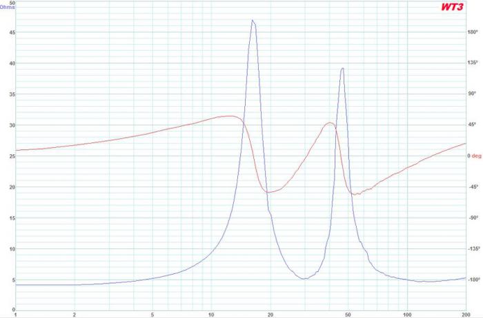

A co to mas za program? Mozna bych se moh zabavit. Je to strasne let, kdyz jsem pocital ozvucnice:)
o 26.04.2011, 20:29 | martin.dusa
v čem jě dělaná simulace boxu nevim, ale zeptám se.. oboje mi dělal kamarád a impedančka je měřená timhle [ Link ]

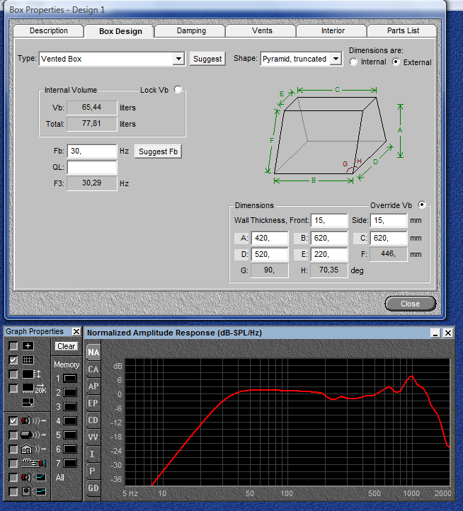

tak simulace je v BassBox6 Pro.. no pokud chceš uzavřenku s tim že přední a zadní stěna budou zkosený, tak to neni problém.. podle tohodle [ Link ] je optimum pro uzavřenku objem 35,4litru, tak jen změř jaký rozměry (šířky, vejšky atd.) nemůžeš nebo necheš překročit a pak už to je maličkost :)
o 26.04.2011, 22:24 | rover (WoodTech) | Upraveno: 2011-04-26 22:26:07
No totok :-D U JL není fakt třeba nic vymejšlet co se objemu týče. A tvar je pak už asi i jedno , pokud se dodrží jisté zásady .
Edit: Bassbox si při výpočtech trochu domejšlí tak je třeba dát si na to pozor :-)
