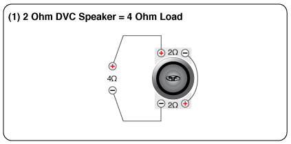

a jeste takova jedna otazecka. Jak ten subwoofer zapojim?1 kanal na 1 civku a 2 kanal na 2 civku?Takze ten rodek bude davat na 1 civku ve 2 ohmech tolik vykonu? Výkon RMS @ 4 ohmy 2 x 185 W (kanál 1 a 2)
To mne prijde nejak malo ne?
o 29.04.2011, 09:29 | Maxxxxam
nebo proste jak ho zapojit na ty 4 ohmy aby tam slo tech 625 w rms :-)
o 29.04.2011, 15:20 | Mááša
zapojení je jednoduchý, cívky do série a na zesik do můstku, tzn. plus zapojíš na + kanálu 1 (CH1), mínus na - kanálu 2 (CH2)
ta první verze je blbost, nikdy nenastavíš oba kanály tak, aby dávali jednotnej výkon, cívky pojedou "proti" sobě a to povede akorát tak k odpálení wooferu :)

diky moc :-)
