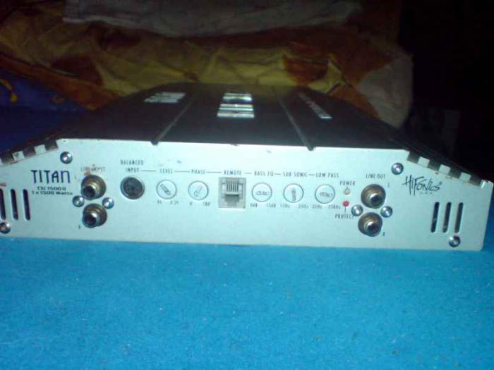

Zdravím všechnz.Může někdo prosím vás poradit jak nastavit na zesíku Hifonics txi 1500d propusti gain a bass equalizer?A jak se to dá nejlépe skorigovat s alpine 9886r?Přijde my že to rádio má hodně moc nastavení.Jo a ješě co s dálkovým ovládáním na zes.jak ho nastavit?Děkuju všem mnohokát.:-)Jinak box mám hifo zx 12dual.

o 29.04.2011, 00:35 | Flash
flicek:
taky sem txi ladil ale trochu si nenapsal jakou bednu máš protože když to nebude sladěný jako sem to měl já nenaladíš ani prt.
no já sem to měl naladěný takhle ale prosím bez kritiky.
foto k příspěvku  od Flash
o 29.04.2011, 00:37 | Flash
a sory sem si nevšim boxu tak takhle to zkus a uvidíš :-)

Díky moc za rady.Zesík jsem nastavil jako viz. obrázek od Flashe a je to myslím trošku lepší,jen mám problém s tím,že když nastavím level uplne max na 0,2v a bass eq.nechám na minimum,tak subwoofer nestíhá a spíš jen chrčí.Takže musím nechat level maximálně na třičtvrtě a bass eq.aspoň na půlku jinak to hraje nic moc.Nevíte někdo proč se to tak děje s tím chrčením?Díkes
o 29.04.2011, 16:09 | Seat Power
udelej to jak jsem ti psal,a nedelej to podle nekoho,kazdej ma preci jinej basak,tak to nemuzes nastavovat podle fotky,a hlavne nastaveni od Flashe neni zrovna idealni.
