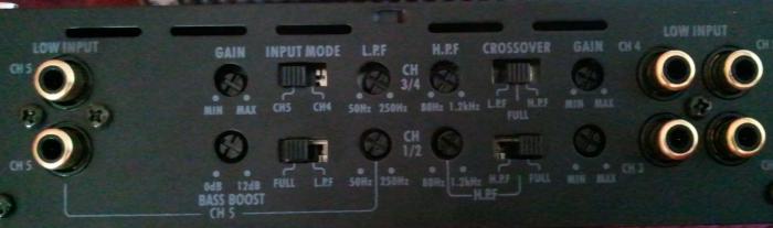

Ahoj mohl by mi někdo objasnit funkci přepínačů a potenciometrů na fotce?bohužel v návodu to neni...něco vim ale je lepší se zeptat někoho kdo s tim má zkušenosti

gain hlasitost- nedavaj to na max,
bass boot- zvyraznenie basov- na 0,
input mode počet kanalov podla reprakov,
LPF- použiva sa na bask, orezava frekvenciu z hora, čiže kde to nastaviš, do tej frekvencie to hraje,
HPF- na repra, od danej frekvencie nahor orezava,
