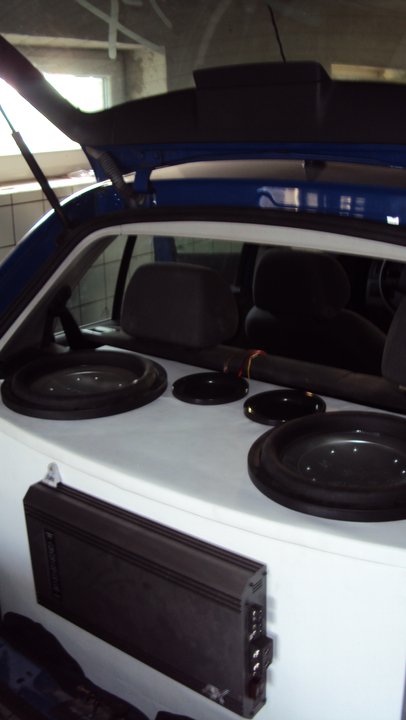

litraž mam zpravně ale furt to nehraje jak ma jen některe skladby to zahraje a jine nebasujou vubec basreflexy mam taky podle vyrobce a když otevřu kufr tak ven to nebasuje vubec jen v autě a jak řikam tak jen některe skladby posilam foto pro představu a přemyšlel jsem jestli by nebylo lepši umistit wofry ze předu co vy nato?

o 07.07.2011, 23:21 | hifim@ni@k
Jaký je pohání zesilovač. Jak je máš zapojené. Bedna je společná pro oba, nebo oddělená?
o 07.07.2011, 23:30 | lasica86
pohani je esx ve1800 ma mit 1800w rms zda se mi na ně idealni mam je zapojene do jednoho ohmu a bedna je oddělena přepažkou když to vyhulim tak sice předni okno skače ale při normalnim poslechu basuje na prd :-( a když otevřu kufr tak to bas nepřipomina ani nahodou basuje to pouze v autě tak timhle prosim někoho kdo by mi podle všech parametru wofru navrhl ozvučnici
o 08.07.2011, 11:48 | Flash
lasica86: jestli jsou to 12" tak bych tam viděl br pokud neni bedna společná jak si psal tak 100x 230 do 300 protože mě to s blackbasem hooodně pomohlo proti 8Omm sem tam šoupnul 100mm délku myslim 250 a můžeš zkracovat nebo koupit ten vysunovací ale zkusil bych 100mm a uvidíš rozdíl
o 08.07.2011, 11:58 | Ráca-WRC-
lasica86(((no jasně dej tam 100mm x 250mm na výrobce se vyprdni =D
no a máš tam vnitřní zaoblení? to má celkem velkej vliv no.. beru to takhle a vychází mi to 10"/8cm 12"/10cm 15"15cm-16cm
a stěnu která je blíž br bych polepil slabším tlumením..musí to hrát
o 14.07.2011, 11:31 | Flash
lasica86: jak se pokračuje ?
o 14.07.2011, 16:43 | hifim@ni@k
Na ten ESX má být bedna 45 litrů a nátrubek 100x220mm. Průměr by měl být dostatečný a délka odpovídá průměru.
