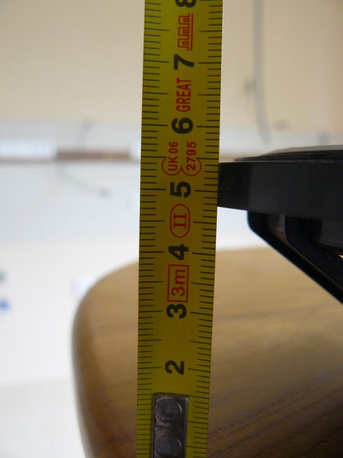

Vydra Či už sa rozhodneš pre dvoj- alebo trojpásmo, dávaj si pozor na inštalačnú hĺbku stredobasu, ak ho chceš osadiť pod originálnu mriežku. Viac ako 50 - 53 mm tam nedostaneš, aj to je už dosť natesno.
Inak trojpásmo by tam bolo ideálne, pretože pri dvojpásme je dĺžka medzi stredobasom a výškovým repro dosť veľká. Pokiaľ to ale bude len na rádiu a v uvedenej cenovej relácii, tak je to jedno, čo tam bude.
Tím 2 či 3 pásma jsi myslel kompa nebo koaxi ? Neb pokud první případ tak je 3way nesmysl.
Myslel jsem kompa, ale dival jsem se na ceny a v podstate za ty prachy, ktere na to mam pripravene, by nebylo z ceho vybirat.
Takze vybiram dvoupasmove komponentni repro 165mm s montazni hloubkou 50-53mm jak pise Vydra. Co tedy radite?
24.07.2011, 13:45 |
Vydra Originál repro má inštalačnú hĺbku cca 48 mm, aby som bol presný. Takže pohľadaj nejaké slim repro alebo sprav nejaké radikálnejšie úpravy.
Da se dat vic
Meli jsme toho v berlingu vic, i stredobas se 76mm
2 i 3way kompa
24.07.2011, 23:22 |
Vydra jasné, že sa dá, ja mám 63 mm, ale už bez sériovej krycej mriežky, čo môže niekomu vadiť.
