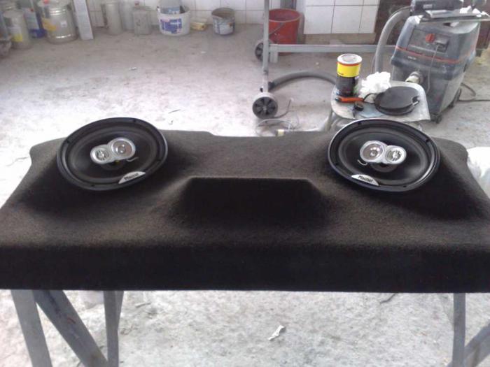

Ještě by mě zajímala jedna věc.Měl bych repráky nechat v rovině s platem,nebo naklopit směrem ven?Při naklonění ven,bych mohl mít nějaké domky(ozvučnice) nad platem a tím víc místa v kufru.Podobně jako na fotce.
Jinak tady je pár fotek z mojí práce.Už jsou starší,ale nic se zatím nezměnilo.

Práce moc pěkná :) Jen mě trochu "zarazil" ten dist. blok . Z jakého je to materiálu ? A taky sem čučel na ten kabel do bloku červený z bloku modrý .. (chápu třeba kdyby ti doma něco zbylo ale když jsi to kupoval proč jsi nenechal plus v jedné barvě? A k tomu platu .. až do tebe někdo tukne nebo to někde naboříš tak ti hlava na krku nezůstane :)

Pokud to chceš na vyhrávání na gardenparty tak směrovat dozadu jako na fotce. Určo bych použil 3 pásmové ovály a na zesík pro ovály bych si dal na rem externí vypynač at se to dá při běžném poslechu za jízdy vypnout.

Řekl bych že pozná. Na to, na co to chce jsou ovály dle mě lepší neb rozdíl ve zvuku komp nepozná a vyřešení instalace oválů bude jednoduší

Klidně ty ovály, směrované ven z vozu. Některé firmy dělají i větší než 6x9.

Kucí děkuji za odpovědi.Jde o to že ikdyž mám vytlumené dveře vepředu.Poctivě...Je to vidět na foto,tak na vyšší hlasitosti mi dveře pěkně rezonují.
Hlavně tedy zrcátka,skla i plasty.
Vzadu v pevném platě z MDF a ozvučnicí by to mělo být lepší.Samo že v autě neposlouchám nahlas.Radši kvalitně(pro mě) než rachot.Ale na rozparádnění venku je to naprd.Zadní neozvučené 130 jsou vůbec k ničemu :-).
Soustava dokáže hrát hoodně nahlas,ale trpí potom celé auto.V platě ať si ovály ramplují jak chtěj....
A ten blok je ze speciálního hliníku.V práci z něj děláme vodiče.Ten blok je rozdělenej na 2 kostky(plus a mínus).Je mezi nima spára :-).Ten blok jsem si dělal sám na míru.Pásne na 2 vačnívající vruty z kastle.
A co se týče nehody...Snad se mic takového nestane a to by to plato stejně muselo přerazit opěrky hlavy vypředu i vzadu :-).Jezdím rád na motorce a to bych se asi zbláznil,když bych musel myslet co se stane když mě ťukne plechovka...
