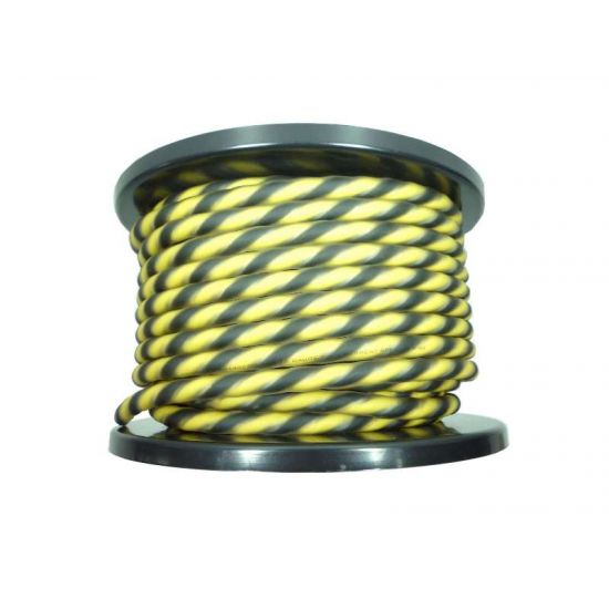

dával sem kabel viz obrázek což je pěkné bago o průměru 12 nebo 14mm a jediná volba byla modifikovat stávající PIN
ve dveřích i v karoserii je PIN nacvaklej (drží ho jeden zobáček na obvodu)....a pak už jen před upnutím ve svěráku spojit oba kusy konetoru a prohnat ho odpovídajícím vrtákem
...tohle je asi jediná volba protože už vidim jak cvakáš do konetoru nové PINy a dáváš zvonkové drátky
není to úplně ideální a beru to jako částečnou prasečinu, ale myslim, že to je jediná volba co můžeš udělat když budeš chtít dát kabel 2,5qmm +
