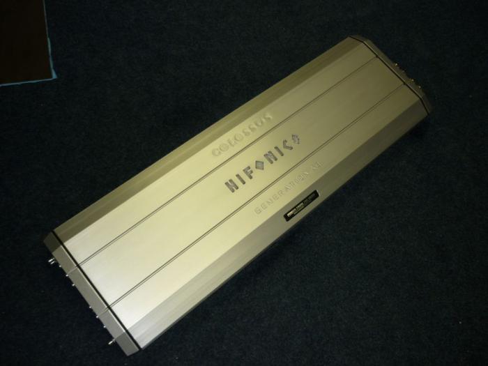

Zdarec lidi tak ně napadlo,že jelikož se mi doma válej dva suby Sonic 12 tak bych pro ně chtěl najít nějáký využití,ale vůbec netušim jakej zes koupit aby je v pohodě nakrmil.Napadlo mě toto [ Link ] a zajímalo by mě jestli to stačí a nebo poradte nějákou jinou variantu.Díky všem za rady
foto k příspěvku  od J.O.G.I
o 07.01.2012, 19:58 | flicek
Chceš to na hraní,nebo na db drag?
o 07.01.2012, 20:42 | CarMedia.cz
Pokud Colossuse, tak nového digitala. Alespoň tě nesežere zaživa.. [ Link ]
o 07.01.2012, 21:00 | Lu82 | Upraveno: 2012-01-07 21:01:08
jo jo Colossus v digitalu je good, umí pěkně rozhejbat i JL13w7 hraje to fakt víc než dobře
o 07.01.2012, 21:40 | flicek
Já bych toho Colossuse zapojil na 0,5 ohmu a určitě to z těch wooferů dostaneš dost:-)
o 07.01.2012, 22:38 | mcdodo
Ani analog ho nesežere, nechápu, proč to všichni tak zveličujete. :-)
o 07.01.2012, 22:45 | J.O.G.I
Na dbdrag určitě ne jen na obyč hraní.V čem je analog tak náročnej na spotřebu proudu???
o 07.01.2012, 22:47 | mcdodo
Jogi, absolutně v níčem, měl jsem dva a nesežraly mě, akorát z toho mají strach Ti co to neviděli. :-)
o 07.01.2012, 22:48 | 1kw
J.O.G.I: Analog třídy AB má průměrnou účinnost 60% ( 40% proudu jde do p***), kdežto digital má kolem 80-90% :)
o 07.01.2012, 22:50 | mcdodo
1kw a z toho plyne co?
o 07.01.2012, 22:53 | J.O.G.I
Takže určitě bude lepší ten digital.

o 07.01.2012, 23:01 | rover (WoodTech)
Docela by mě zajímalo jakej bude na těchhle frekvencích rozdíl mezi analogem a digitálem.
To flicek- ty si ho někdy zkoušel na půl ohmu ? Zájímá mě jak to snáší....
o 07.01.2012, 23:03 | mcdodo
Já tu nikomu netlačím, že jsou lepší analogy nebo colossusy nebo nevím co. Ale vadí mi, že spousta lidí bude tvrdit že to neuživíš, aniž by je někdy viděli zapojené.
o 07.01.2012, 23:07 | flicek
Jeden známej měl na něm tenkrát 2x Helix spxl 12 právě do 0,5 ohm a hrálo to pěkně a zesík se nikdy ani brutálně nesmažil.Měl tam 2x tu nejsilnější Odyssey baterku:-)
o 07.01.2012, 23:09 | flicek
To mcdodo:Popravdě já jsem taky u toho Punta nevěřil že ty Hollywoodky ty Colossuse utáhly,jinak sám mám ale zkušenost že Hollywood dělá velice slušné baterie.
o 07.01.2012, 23:10 | mcdodo
A ten colossus jel každý kanál na 0,5ohmu nebo v můstku na 0,5?
o 07.01.2012, 23:11 | flicek
V můstku:-)
